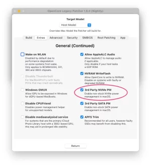

A priori la gestion des disques NVME non Apple est prévue dans OCLP, après on ne peut être sûr que si on essaie.
:oops::oops::oops: Toute mes confuses… En effet pas tester et justement je n'ai vu et lu aucunes mentions sur ça !!!
