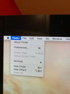

Va à Menu  > Préférences Système > Langue et région -->
- arrange-toi pour avoir le Français à l'affiche (et supprime l'Anglais s'il est affiché) - tu as des boutons + / - pour ces opérations.​
Cela fait > redémarre une fois et ta session réouverte => dis si tu as récupérer un affichage du Finder en Français.
ok, j'ai récupéré le français, pour les disques tu voulais que je vérifie quelque chose sur le boot? ou autre ?

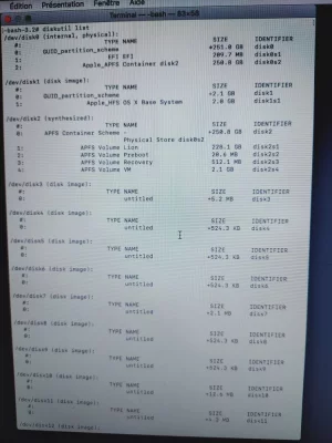

Note 1 : si tu ne peux pas poster via le Safari de la session de secours (ça arrive) --> poste une photo du tableau (à partir du commencement = le disque /dev/disk0 ou disque physique interne) - tu as un bouton : "Joindre un fichier" en bas de cette page.
Merci de la réponse ultra rapide ! Malheureusement Safari m'a bloqué avec une histoire de contrôle parental qui demanderait d'être désactivé en entrant les identifiants admin (comment tourner en rond)... donc voici une photo moche, encore toutes mes excuses :
Ça va jusqu'à disk20 mais ça sera sur une 2e photo, à voir si vous avez besoin de visualiser aussi je la rajouterai :)
Le nom du volume de démarrage est Lion. La commande à passer est donc :

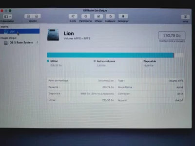

Si tu lances à présent l'Utilitaire de disque > le volume Lion est-il affiché en noir (= monté) ou en grisé (= non monté) ?
Dans le menu sur le côté ou quand je clique dessus ?
J'ai l'impression qu'il est monté en effet
