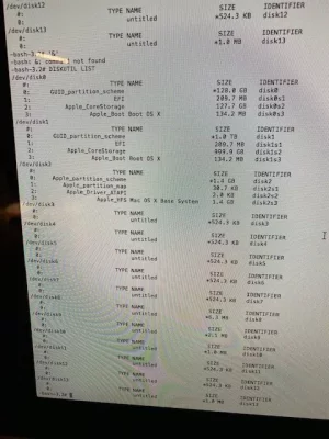

Comme tu avais coupé le tableau des disques => je n'ai pas pu voir la clé dans la liste.
- repasse (si nécessaire) la commande :​
diskutil list
  • et poste le tableau des disques complet.
Je vois bien la clé.

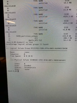

- je vois aussi le Fusion Drive de type CoreStorage => mais je ne vois pas le volume résultant.​
Passe la commande :
diskutil cs list
  • qui affiche le tableau détaillé du CoreStorage
Poste le tableau.
Passe la commande :
diskutil cs list
Poste le tableau.
voila le retour
    72,4 KB · Affichages: 201
Le Fusion Drive est corrompu.
- sélectionne dans le tableau l'UUID : D1121FE2-F399-47FA-BAD1-A44DA5CC8450 et copie-le.​
Passe à présent la commande :
diskutil cs delete D1121FE2-F399-47FA-BAD1-A44DA5CC8450
  • où tu colles l'UUID en fin de commande (séparé par un espace libre de delete)
  • la commande supprime le Fusion Drive => ce qui reformate un volume Untitled sur chaque disque
Poste le retour.

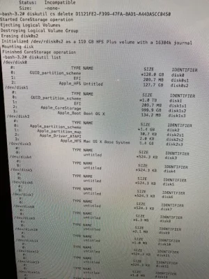

voila le retour
    77,4 KB · Affichages: 176

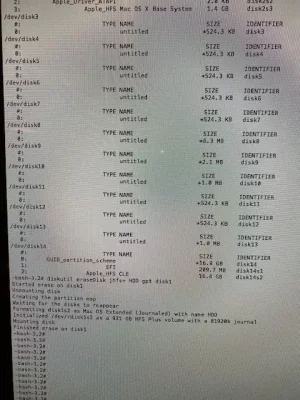

Fusion Drive supprimé. Les 2 disques sont momentanément séparés.
- passe la commande :​
diskutil list
  • et reposte le (haut du) tableau des disques => que je voie comment ça se présente.
Le HDD de 1 To n'a pas été reformaté.
diskutil eraseDisk jhfs+ HDD gpt disk1
  • qui réinitialise le HDD avec un volume HDD standard
Poste le retour.
Le HDD est bien reformaté avec un volume HDD.

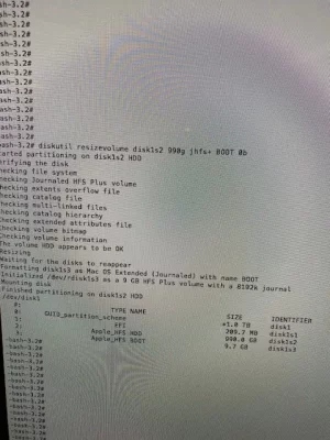

- on en profite pour créer un petit volume qui servira de volume d'installation démarrable une fois configuré. Passe la commande :​
diskutil resizevolume disk1s2 990g jhfs+ BOOT 0b
  • la commande rétrécit HDD à 990 Go > et crée un volume BOOT de 9 Go environ
Poste le retour.
Poste le retour.
Voilà le retour,
tu me diras qd tu décroches, si il est tard, pour moi dispo sans pb, je profite que tu sois connecté,merci en tout cas
    86,2 KB · Affichages: 167
Parfait : le volume BOOT est créé en attente.
- et en effet : j'avais l'intention de te dire que j'arrête pour ce soir. On reprendra demain avec la recréation du Fusion Drive et la configuration du volume BOOT en volume d'installation démarrable.​

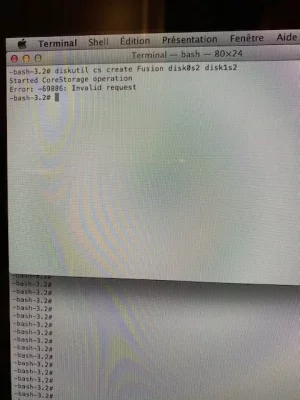

Tu n'auras qu'à passer la commande :
diskutil cs create Fusion disk0s2 disk1s2
  • qui recrée les fondations d'un Fusion Drive de type CoreStorage
Poste le retour.
Je me demande s'il n'y a pas un problème matériel de disque --> concernant le HDD.
- car le Fusion Drive antérieur avait disparu (avec retrait du HDD). Et là il y a échec à le recréer.​

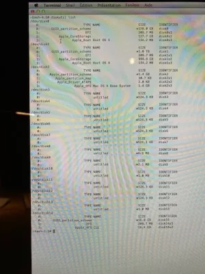

Repasse la commande :
diskutil list
  • et poste le tableau des disques => que je voie s'il n'y a pas eu de changement d'index d''appareils des disques.
