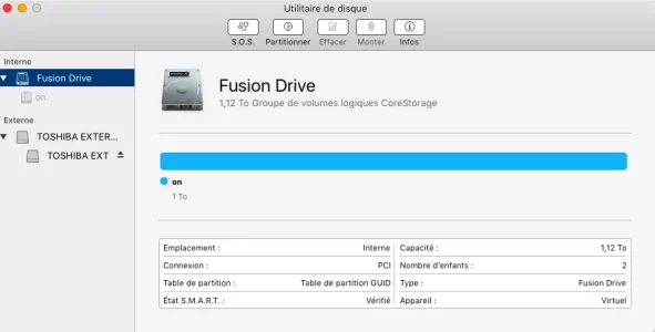

Est ce qu'on peut avoir une copie d'écran de Utilitaire de disque, dans laquelle on voit bien ton disque ?

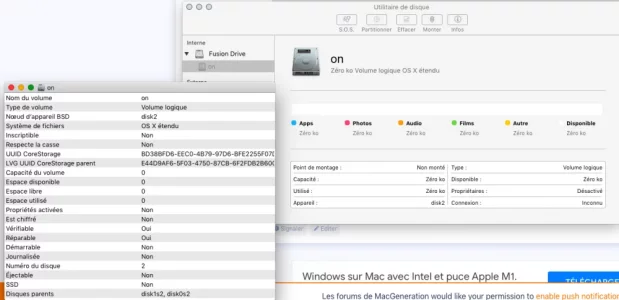

Les logiciels de clone n'arrivent pas à voir mon fusion drive. JE vous joins la copie d'ecran
Capture d’écran 2022-06-22 à 11.33.43.webp Capture d’écran 2022-06-22 à 13.56.54.webp
Le FD pèse 1,12 To, c'est ce qui est attendu (un dd de 1To et un SD de 121 Go).
Par contre, je ne comprends pas ce qu'est ce volume "On" non monté, non démarrage et vide…
Est-ce que tu démarres bien sur ton FD ?
D'après la capture c'est "normal" car il est démonté, il faut le monter. (pareil pour faire un SOS il faut qu'il soit monté)
Si tu cliques sur monter, il y a un message d'erreur?

Mon pb est que je ne peux ni le monter si SOS, quand je clique sur monter, il ne se passe strictement rien, et SOS me mentionne juste operation echoué.
