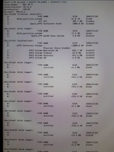

Je suis allé dans le terminal et j'ai tapé la ligne Diskutil List pour voir ce qu il en est. Photos ci contre.
J'ai également essayé de formater via le terminal mais j'ai eu droit à un message m'indiquant que ce n'était pas possible.

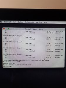

Manip déja essayé, mais je viens de la refaire au cas où.
Ca ne fonctionne pas.

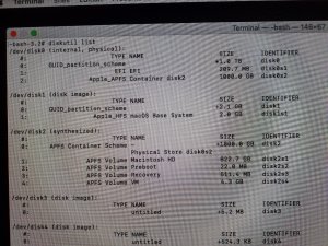

le disk 1 de l’OS de secours démarrée est situé avant le volume virtuel. Ce qui montre que l’OS de secours est en RAM.
Si elle était en recovery du container, elle monterait forcément après ce volume virtuel.
Tu devrais donc pouvoir tenter
diskutil ap deleteContainer disk2 "Macintosh HD"
Qui supprime le container APFS et remontera un volume en hfs en disk0s2
Attention tu as plus de 800 Go et tout sera effacé

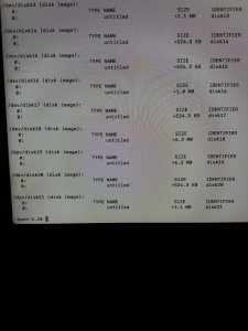

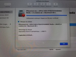

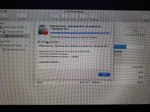

alors j'ai redemarré avec alt+CMD+R
j'ai tenté de formater avec l'utilitaire mais pas de résultats, refusé à chaque fois. photos en Pj.
j'ai refait une photo de diskutil list aprés
merci pour votre aide

Tu es revenu sur la situation antérieure, es tu sur qu’il s’agisse de la bonne photo?
Si c’est le cas, repasse à commande
diskutil ap deleteContainer disk2 "Macintosh HD" ; diskutil list
Et poste le retour
Et bien sûr, tu ne passes qu’une commande à la fois et jamais en cascade

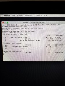

oui c'était la bonne photo.
donc j'ai tapé la commande, réponse en photo
    420 KB · Affichages: 127
Tu reviens systématiquement sur la même configuration anormale.
Il te faut redémarrer selon la proposition de Locke et attendre que @macomaniac vienne te sauver
il semble que les commandes ne parviennent pas à écrire au secteur de boot du disque (sous prétexte que le disque virtuel du Conteneur apfs ne peut pas être démonté en préalable > de manière à désactiver la table GPT actuelle > afin de l'effacer > et de lui substituer une nouvelle table de partition).
