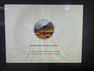

Voici la capture de l'erreur, probléme de chargement des resources, en gros il ne charge pas la mise à jour car il n'est pas connécté au réseau à ce moment de la mise à jour:

Non j'ai installer la premiére version de High Siera et j'ai bien faire car ça ma permis de me rendre compte que j'avais un probléme de reseau en dehore du systeme, ce qui explique que je n'arrive pas à installer Ventura et que je n'arrive plus à installer Monteray comme avant, en gros quand le mac est en dehore du systéme il n'arrive pas à a ce connecter sur les serveur d'apple pour mettre à jour ou installer Mac os.

Bon aprés diagnostique de l'iMac au démarage avec les touche "option et D" enfoncé j'ai eu une erreur avec la Ram incompatible, car quand j'ai changer la ram à l'époque j'avais mis des barettes non certifié Apple ce quui à créer cet enchénement de probléme et d'incompatibilité, j'ai pu installer macOS Ventura et tout fonctionne, un grand merci à toi, ça fait plus de 2 semaines que je grate et demande de l'aide sur les forums sans résultat, je suis enfin sortie du sable, ps: même si les barettes mémoires non certifié Apple fonctionne sur les Mac cela ne veut pas dire qu'ellle sont pllainement compatible, la preuve.
