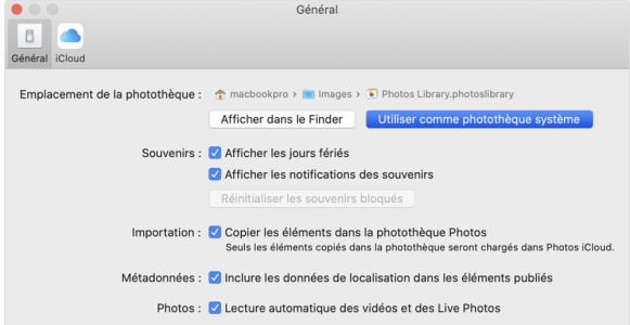

Bonjour Nouvoul. Bon, à priori, j'ai réglé mon souci ! Alors je mets l'info ici si jamais ça peut être utile. J'ai supprimé la photothèque de mon ssd interne (je n'avais que deux ou trois photos dedans). J'en ai créé une nouvelle dans mon répertoire Images et surtout (et je pense que c'est ça qui a réglé le problème), j'ai cliqué sur "utiliser comme photothèque système" comme dans la pièce jointe. Depuis deux jours, je n'ai plus aucun fichier de photothèque dans la corbeille.

Salut,
Je fais remonter ce sujet, mais j'ai eu le problème similaire sur mon MacBook
Problème résolu par la manipulation cité par Titou !
En effet j'ai bien créer une nouvelle photothèque, mais le problème de corbeille était toujours présent.
J'ai alors cliqué sur "utiliser comme photothèque système" et problème résolu

Bonjour @Nouvoul
As-tu vérifié que ta photothèque actuelle est bien déclarée comme photothèque système? (photo/réglage/général) l'option doit être grisé dans l'affirmatif.
