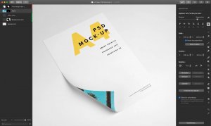

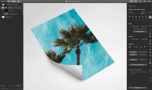

Sur Pixelmator ou Pixelmator Pro? (j'ai testé avec le lien .psd de @Locke c'est pareil sur les 2)
Il suffit d'ajouter un image et de déplacer l'effet que tu souhaites sur le calque de l'image.
    49,7 KB · Affichages: 213
    71,4 KB · Affichages: 221
