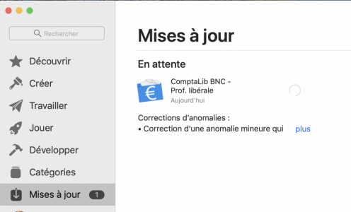

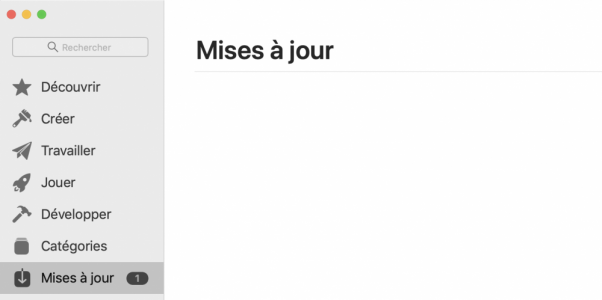

Ça fait déjà quelques temps que j'ai des difficultés à faire des mises à jour via App Store.
Bon, en premier, les mises à jour sécurité m'imposent de démarrer en mode sans échec si je veux aboutir. Je ne sais pas pourquoi.
En ce qui concerne les mises à jour App Store, soit ça tourne, ça tourne sans s'arrêter, soit je n'ai aucune application à mettre à jour

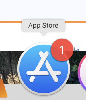

Et j'ai toujours un "1" au-dessus de App Store dans le doc.
J'ai passé Onyx, redémarrer, sans succès...
Quelqu'un pourrait-il me donner quelques explications ?

Exactement pareil chez moi, mais uniquement sur Mojave. Sur Big Sur pas de problème. Je n'ai pas d'explication, mais il est probable que cela vienne d'Apple.

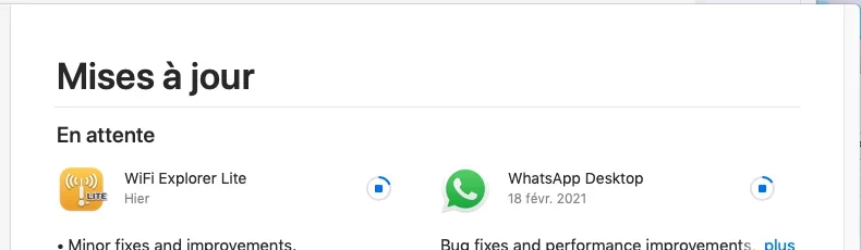

Effectivement, WhatsApp ne se met pas à jour, l'App Store reste sur "En attente". Même punition pour WiFi Explorer...

Le symbole 2 apparait sur l'icone de l'AS du dock et deux mises à jour me sont proposées, WA et Messenger. Par contre pas de possibilité de faire ces mises à jour, la roue tourne en permanence...Idem chez vous?

Chez moi, l'astuce consistant à forcer à quitter appstoreagent depuis le "Moniteur d’activité" pendant que l'App Store est ouvert a fonctionné ! Les deux applications en attente sont en train de se mettre à jour :
L'appstore agent s'est relancé automatiquement, mais ça ne semble pas poser de problème (pour le moment ?)
Un grand merci (d'avoir repéré l'astuce) ! ;)
