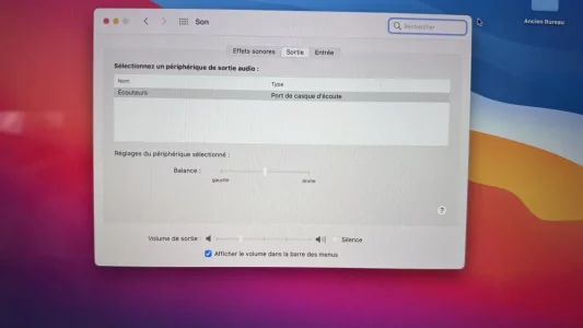

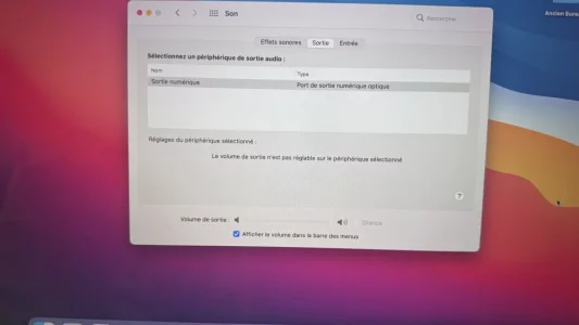

Salut, je ne suis pas à la maison pour le screen mais je le ferai Pour la sortie les baffles ne sont pas reconnu non, uniquement la sortie numérique et quand je met un casque audio il le reconnais bien en tant que casque audio mais pas de son dans ceux-ci également :/
Voilà pour les écouteurs, j'ai aussi testé en mode invité et même souci :/ Il ce pourrait qu'il y aille un problème matériel malgré qu'ont entend bien le gong du démarrage ? Merci pour votre aide
La commutation se fait-elle bien quand tu insère et retire la prise casque, tu vois bien l'identification passer de « Écouteurs » à « Sortie numérique » et vice-versa ?

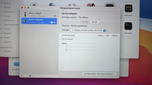

Peux-tu poster une capture d'écran de l'utilitaire Configuration audio et MIDI ?

Oui la commutation ce fait bien quand je branche/debranche. Pour le mode sans échec ca ne fonctionne pas pendant ni après et pour la nvram en effet j'ai bien le son plusieurs fois tant que je ne lache pas les touches, je fais toujours cela pour être sur Voilà le screen. Merci IMG_5629.webp
