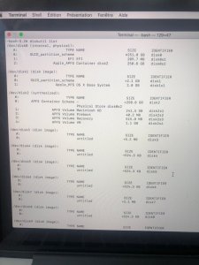

Le SSD interne est bien connecté comme disk0 (= 1er disque attaché - temporellement parlant - au Système du Mac). Sa partition principale virtualise un Conteneur disk2 > hébergeant 4 volumes (dont le volume de démarrage Macintosh HD). 242,5 Go d'occupation de ce volume => ce qui ne laisse pas beaucoup d''espace libre dans le Conteneur avec les occupations des 3 autres volumes (7 Go).
- le disque indexé disk1 est une image-disque contenue dans le volume Recovery > qui porte le volume OS X Base System de l'OS de secours démarré. Cet intitulé (et pas l'intitulé récent : macOS Base System) => donne à penser que c'est l'OS High Sierra qui est actuellement installé : est-ce que tu confirmes ?​

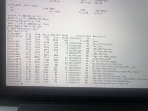

Pas de Macintosh HD monté. C'est louche.

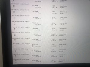

Voici. Merci encore mille fois pour ton aide, j'espère que nous aurons un résultat positif! ;):):) Concernant ta note: oui, j'ai un peu tout tenté, en suivant les conseils de base. Mais dorénavant je ne suivrai que les tiens.
    94,8 KB · Affichages: 191
    84,5 KB · Affichages: 217
Comme je le soupçonnais => le SDD interne s'est déconnecté.

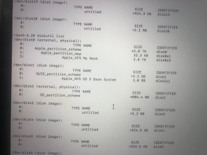

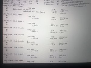

Il a pris la place vacante disk0 du disque interne.
- il a une table de partition (qui décrit les partitions) APM (Apple_Partition_Map) désuète : non compatible avec une installation de High Sierra (il faut une table GPT).​

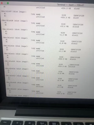

Voici. Les données du disque dur? De préférence pas (faudrait que je vois avant exactement ce qu'il y a dessus, mais l'essentiel est déjà sauvé par Cloud). Par contre tout ce qu'il y a sur le MacBook, oui, peut être effacé.
    121,7 KB · Affichages: 233
Il y a 84 Go dans le volume Mac Book -->
