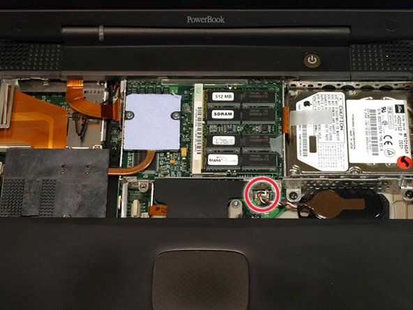

En fait, le problème du Pismo, c'est qu'il fonctionne bien avec une pile PRam en bon état, il fonctionne bien sans pile PRam, mais il ne fonctionne pas ou pas bien avec une pile PRam morte, donc si tu ne peux pas la remplacer débranche là !
… mais je dois attendre 5 minutes environ …
Oui, il faut que tu débranches les piles.
C'est très facile d'accès, il faut juste déclipser le clavier et sortir le lecteur de DVD. Même avec des gros doigts on peut les débrancher sans avoir besoin de débrancher la nappe du clavier.
