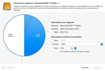

Mom MBA M4 avait Sequoia 15.7.1. Je lui ai ajouté un DDE avec deux partitions, l’une pour recevoir "Tahoe" afin de m'y habituer et l’autre "Divers".

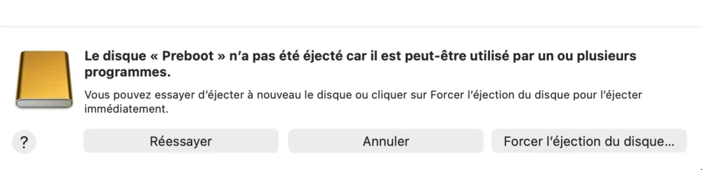

J’ai donc installé "Tahoe 26.0.1" puis j’ai voulu éjecter la partition "Divers". Une fenêtre m’informait qu’il s’agissait d’un disque "Preboot".
Qu’est-ce cette nouveauté ?
Un disque dur formaté comment?
Deux partitions ou 2 containers?
C’est pas une nouveauté, juste que tu bidouilles avec des partitions et des volumes dans tout les sens sans comprendre comment ça fonctionne ni comment macOS fonctionne.

Pour qu’on sache comme tout est fait ici, il faudrait que tu ouvres l’utilitaire de disque, que tu sélectionnes d’afficher tout les volumes et que tu nous fasses une capture d’écran de l’utilitaire de disque
DDE formaté en APFS depuis mon MacIntel (Voir copies d’écran)

on ne partitionne plus un disque en APFS. ON crée un seul conteneur dans lequel on crée 2 volumes: divers; Tahoe.
Et les torchons ne se mélangeront pas avec les serviettes. La gestion des fichiers en APFS est très fiable.
Réactions: edenpulse
Bon, OK. J'ignorais, merci de le savoir. Je ne referais pas et je pense que je vais pouvoir supprimer la partition "Divers" sans dégât.

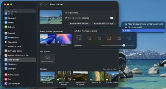

Je cherche aussi à supprimer la date et l'heure qui s'affichent sur la page d'accueil mais que nenni :(

Bizarre… j'ai toujours la date et l'heure à l'ouverture du MBA :thinking_face:
Et pourtant, ça fonctionne très bien. Fais un redémarrage et vois ce qu'il se passe. Si le problème est toujours présent, créé une autre session Administrateur et voit ce qu'il se passe. Je suis quasiment sûr que ta session de travail actuelle est corrompue au lu de tous tes problèmes antérieurs !

Vu pour les majuscules avec un compte secondaire Admin mais rien de mieux pour la date et l'heure. Je laisse de côté cette option qui n'est pas primordiale.
