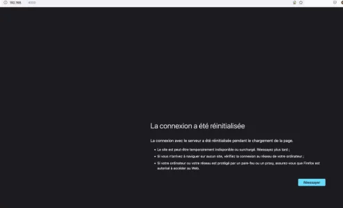

Je dois pouvoir accéder à l'adresse 192.168.1.XX:4000. Lorsque je saisis cette adresse, j'ai cette erreur
Par contre, si je vais à l'adresse 192.168.X.XX:3000 je n'ai aucun problème d'accès. Une idée sur mon soucis ?
Difficile de t'aider sans savoir ce à quoi tu tentes de te connecter, mais à priori si la connexion à https://192.168.0.13:3000 fonctionne correctement, mais que celle à https://162.168.0.13:4000 ne fonctionne pas, alors c'est plutôt un problème de port du côté du serveur qui ne s'attend pas à recevoir une connexion de ton client sur ce port.

Salut,
Sur la machine 192.168.1.XX:4000 fais un:
netstat -an
Au tout début, tu as la liste des connexions établies et des ports en écoute (listen).
Si tu ne vois pas le port 4000, il est probable que l'appli correspondante n'est pas lancée, ou qu'elle est mal configurée

Voilà ce qu'il y a :
tcp46 0 0 .4000 *. LISTEN
Donc, le port 4000 est bien en écoute.
tcp4 6 0 0 .4000 *. LISTEN
Le 6 (Recv-Q) veut dire que des données ont bien été mises dans le buffer de réception TCP (donc au plan réseau) mais que l'appli n'est pas venue les chercher.
Pour moi, ce n'est pas un pb réseau, mais applicatif (configuration?)
Enfin, je pense...
