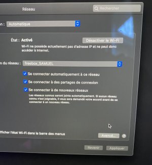

Avant de poser le sujet sur le forum j’ai fais quelques recherches et essayé les solutions proposées mais en vain..
Depuis quelques jours j’ai la wifi qui ne fonctionne plus. Lorsque j’essaie de m’y connecter ce message apparaît «Wifi ne possède actuellement pas d’adresse IP et ne peut donc pas accéder à internet ».
Je suis chez Free et la wifi fonctionne parfaitement sur tous les appareils de la maison sauf mon mac (MacBook pro de 2020).
Quelqu’un a déjà eu ce problème récemment et trouvé une solution ?
Merci beaucoup, ça m’aiderai beaucoup en cette période de confinement et télétravail :/
En vous remerciant par avance.
    60,9 KB · Affichages: 267

J’ai tenté de rentrer l’adresse IP manuellement, j’ai réussi à me connecter quelques minutes puis la connexion tombe, mot de passe redemandé toutes les minutes...
