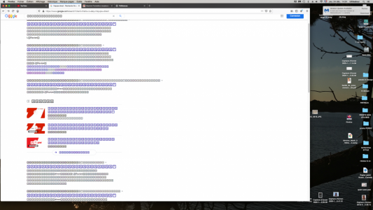

Je vous écris pour un problème d'affichage assez étrange dont je n'ai trouvé nulle autre trace ni sur le forum, ni sur le web. Cela concerne un iMAC, sous OSX 10.10 : sous Firefox, tous les sites sont normalement accessibles, sans bug d'affichage ; par contre toute recherche Google fait apparaître un page illisible où quasiment chaque caractère est remplacé par un A majuscule pris dans un rectangle. Ci-joint, une capture d'écran (en recherche, j'avais tapé "L'Équipe").
J'ai déjà désinstallé proprement et réinstallé le navigateur, mais rien n'y fait, le problème persiste. Quelqu'un aurait-il déjà vu ça ? Et saurait le réparer ? Merci !!

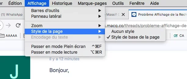

Salut,
Sélectionner "style de base de la page" ?
