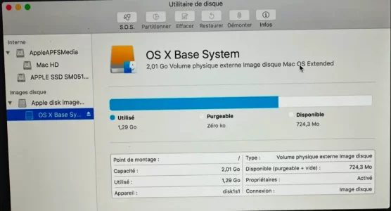

Je pense qu'il y a eu une fausse manoeuvre lors de l'effacement du disque. Voila une image actuelle. Et je ne peux même pas utiliser une sauvegarde TM, le disque TM semble s'activer puis plus rien.

Au vu de ta dernière copie écran, est-ce que tu avais pris l'option FusionDrive pour ton iMac ? Si oui, il va te falloir suivre ce protocole officiel de chez Apple... Réparation d’un disque Fusion Drive - Assistance Apple (FR)
Par contre ton souci va être le suivant, tu risques de ne pas pouvoir installer macOS Sierra depuis les serveurs d'Apple qui ferme les robinets. Il te faudrait une clé USB d'une version supérieure créée depuis un autre Mac.
Non c'est un SSD
