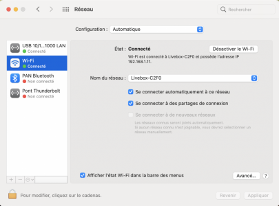

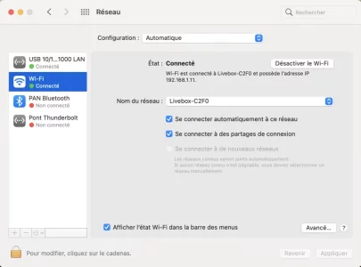

Je branche mon cable sur un des ports Gigabit ethernet, pas sur le port fibre. J'ai remarqué que lorsque je suis connecté à la Livebox en wifi et que je branche le cable RJ45, ma connexion internet ne fonctionne plus.

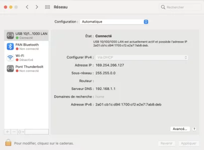

Ci-joint la capture d'écran.

On voit sur la capture que ta box ne fonctionne pas correctement, le serveur DHCP en IPV4 a un problème, si tu es en vert c'est que tu es correctement connecté mais en IPV6.
Mais la partie IPV4 ne fonctionne pas correctement.
Le serveur DHCP de la Box ne fournit pas d'IP, 169.xxx.xxx.xxx c'est une adresse attribué par le Mac, cela devrait être 192.168.1.xxx, 255.255.0.0 devrait être 255.255.255.0, le routeur ou passerelle = 192.168.1.1

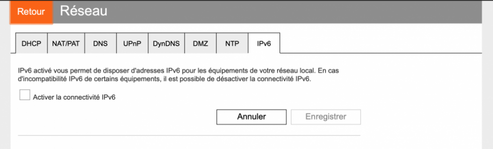

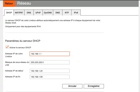

Waterfront, j'ai réinitialisé la Livebox sans résultat. J'ai vérifié la connexion fibre dans l'interface de la Livebox, elle est bien active.
Inazima13, voici les captures d'écran.
Merci pour votre aide.

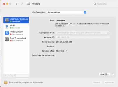

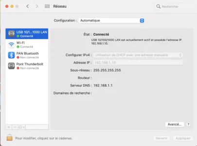

Le masque de sous-réseau sur ta connexion Ethernet n'est pas correct. Ta capture montre qu'il est en 255.255.255.255 or il devrait être en 255.255.255.0. Cette valeur étant d'ailleurs bien indiquée dans ton autre capture de l'interface de la Livebox.
De mon point de vue, il n'y a aucune raison d'attribuer une adresse IP statique côté Mac pour la liaison Ethernet : elle devrait être réglée sur "Automatique".
Autre point : pourquoi désactiver l'utilisation d'IPv6 sur la Livebox ?
Enfin, toujours selon ta capture d'écran de la Livebox, la plage d'adresses IPv4 distribuées est comprise entre 192.168.1.20 et 192.168.1.99. Donc l'adresse statique que tu as attribuée sur la liaison Ethernet (192.168.1.10) est en dehors de cette plage… donc forcément ça bloque.
Car @Jojo133 a réglé en DHCP + IP manuelle.
Or d'après les captures le DHCP ne fonctionne toujours pas pour l'adaptateur ethernet de son Mac.
Car 255.255.255.255 signifie IP auto-attribuée en 169.X.X.X de plus pas de Routeur/Passerelle et le DNS a sans doute été configuré en manuelle.
En rouge ce qui devrait être préremplis même en DHCP + IP manuelle
