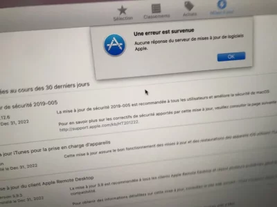

Aujourd'hui je suis à Sierra, et je n'arrive pas à update au dessus à cause de mon soucis car je n'ai pas accès à l'AppStore ...

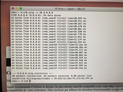

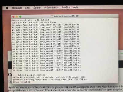

je dirais que le flux internet est "pourri" car parfois ca passe mais sur très peu d'octets... il y a un plantage rapide...
j'ai bien un ping sur 8,8,8,8 de 29,43,79, 18 ms sans packet perdu...
après google c'est lui le dns...

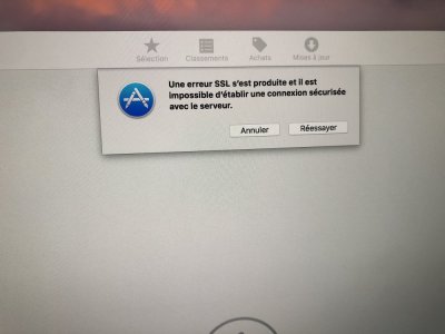

Voilà ce qu’il me dit lorsque j’essaie de récupérer big sur via Apple Store
    66,7 KB · Affichages: 34
