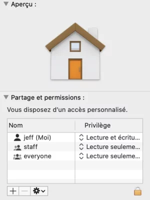

Je suis confronté à un problème sur mon iMac sous MacOS 10.15.7 et je pense qu'il s'agit d'autorisations.
Symptômes :
- certains fichiers ne peuvent êtres mis à la corbeille que si je renseigne le mot de passe système. Dans lire les informations, il y une ligne supplémentaire qui n'existait pas auparavant : Everyone en accès personnalisé.
Cela ne s'applique qu'aux documents, pas aux dossiers contenant
Les documents nouvellement créés ne sont pas concernés par ce problème,

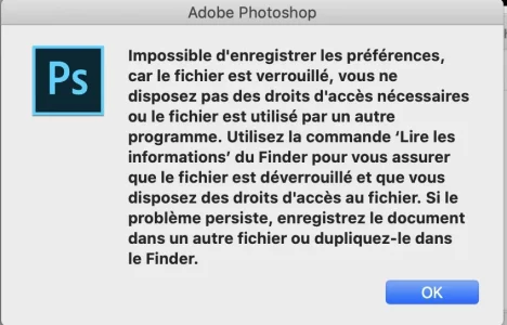

- quand je quitte Photoshop, j'ai un message :

- pourquoi > dans une fenêtre d'informations du Finder ouverte sur ton dossier de compte => ne supprimes-tu pas le everyone personnalisé > puis n'appliques-tu pas récursivement cette modification (via l'option du petit engrenage : "Appliquer aux éléments inclus") ?​
Respect d'abord pour un membre de 20 ans d'âge !
Le dossier User n'a pas ce problème, ce ne sont juste que les fichiers contenus qui l'ont.
De plus, j'ai bien essayé la suppression mais le petit - reste grisé lorsque je sélectionne cet Everyone
Les 3 lignes d'autorisations inférieures (pour jef > staff > everyone) => constituent le tryptique des autorisations basiques dites POSIX. La ligne supérieure (everyone personnalisé) => équivaut à une entrée dite d'ACL (Access Control List) = autorisation de type supplémentaire qui n'ajoute pas forcément des permissions à everyone > mais peut lui en soustraire.
- or il suffit qu'everyone se voie soustraire les permissions régulières (dans une entrée d'ACL comme ici) => pour que l'utilisateur propriétaire (jef = toi) ait à faire valoir ses droits légimites via une authentification sans qu'ils lui soient accordés automatiquement. Et pourquoi cela (demandes-tu) ? => parce que jef (= toi) fait aussi partie de eveyone qui est le groupe dit secondaire des n'importe qui. En tant que membre du n'importe qui => toi jef tu n'as pas les permissions attendues que tu as par ailleurs en tant que jef ou encore en tant que membre du groupe admin. Il faut donc que tu prouves au Système via une authentification que tu n'es pas seulement un n'importe qui > mais aussi jef admin etc. Marrant non ?​

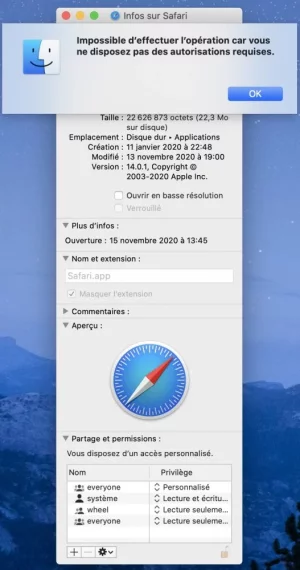

J'y reviens car je viens de découvrir que le problème est resté présent pour Safari... L'app démarre sur un site bien que ce ne soit pas celui spécifié comme page de démarrage, ... .
Et comme précédemment, quant j'essaye de modifier l'Everyone personnalisé, j'obtiens
C'est moche...
Et j'ai à priori le même problème avec Mail ... L'app démare toujours sur le dossier indésirable, je ne peux plus supprimer certains dossiers... comme si les prefs étaient "abimées".
