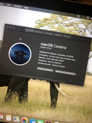

Salut,
Quel le model de ce Mac, menu => à propos de ce Mac ? ( capture stp )

Salut,

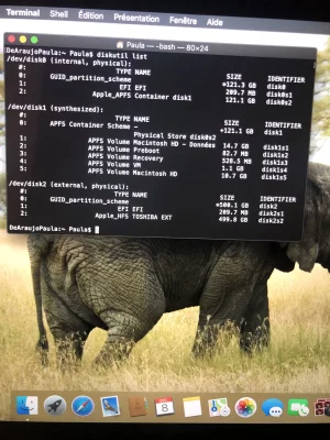

Je n’ai pas changer de cordon, j’en ai qu’un seul de ce format... il faudrait que j’en teste un nouveau vous pensez ? Pourtant lorsque je branche le DDE sur un ordi Windows il est reconnu, donc celui peut il provenir du cordon USB ?
Je vous joins le rapport en photo

Et pourtant ton disque USB est bien présent...
...change quand même de cordon USB, ce cordon est tout à fait standard. Tu es essayé dans une session Invité ? Sinon, tu relances le Terminal et tu fais un Copier/Coller de cette commande.

diskutil info disk2s2
pourtant c'est ce que j'ai noté. C'est normal que ça prend du temps ? je me permets de poster une photo car j'y comprends rien !
