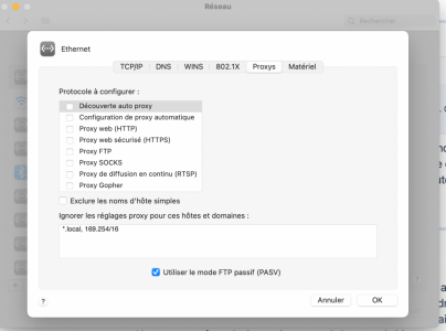

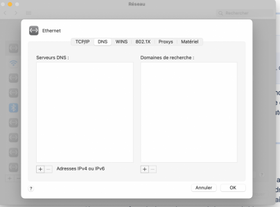

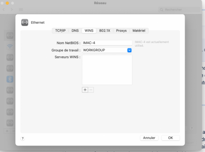

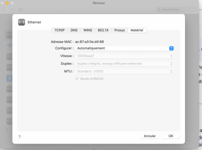

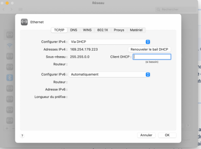

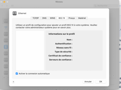

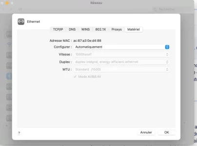

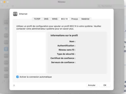

J'ai un compte pro mais je ne suis plus en entreprise. Je suis un (presque) calme retraité de 75 ans, acheteur de Macintosh depuis 1987, mais avec tous ces changements maintenant je perds le fil... Je suis occupé ce matin et je t'envoie en attendant toutes mes captures de la configuration réseau. Je te lirai à nouveau en fin d'après-midi. Vraiment : merci de ton aide ! (Je n'ai pour l'instant touché à rien ni suivi tes conseils de ce matin, je voulais que tu aies une vision claire avant que tu ne me confirmes...)

Tes copies d'écran correspondent à l'interface ethernet du Mac, alors que tu dois être en wifi... C'est pour ça que tu te fais chambrer par Peyret ;)
Clique sur l'interface wifi de ta conf réseau, pour voir si c'est mieux... :siffle:
