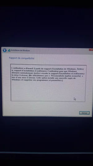

Voilà cette après-midi j ai voulu installer Windows 10 via bootcamp. Tout c'est bien passé jusqu'à avoir un message au début de l'installation Windows, me disant de redémarrer l'ordinateur. Se que j'ai fait, mais voilà au redémarrage le symbole interdiction et apparu pendant quelques instants puis l'ordinateur à redémarrer sur la participation Windows, en me remettant le message comme quoi il faut que je redémarre, une boucle sans fin.

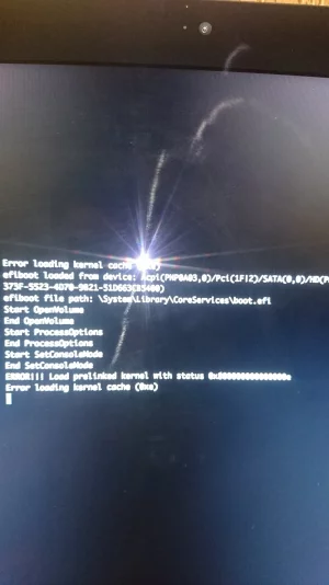

Après avoir consulté plusieurs forum j'ai essayé plusieurs manipulation au démarrage, touche alt appuyez, rien,cmd +s, rien, alt +cmd+s, rien, mais,rien.
Par contre quand j'appuie sur cmd +v un message d'erreur apparaît (voir fichier)puis l'ordinateur redémarrer sur Windows .

Salut ComaDuff
Au démarrage du Mac > le Programme Interne de la Carte-Mère ou EFI visite la NVRAM (mémoire statique de la Carte-Mère) pour lire notamment une adresse de boot si mentionnée à la rubrique efi-boot-device (appareil bootable par l'EFI). C'est le cas chez toi, où l'adresse de boot est tout ce qu'il y a de régulièrement : \System\Library\CoreServices\boot.efi > càd. le boot_loader : boot.efi résidant dans le répertoire CoreServices de la Bibliothèque-Système de l'OS du volume Macintosh HD.
Ce boot_loader : boot.efi (qui est en somme une application de l'EFI) une fois exécuté > a pour rôle de charger un cache de démarrage-Système dit prelinkedkernel combinant un clone du code du kernel (ou noyau) et la liste des kexts (ou extensions) à injecter d'office dans le noyau. C'est au point exact du chargement de ce cache prelinkedkernel par le boot_loader : boot.efi qu'intervient une erreur logique - dont la nature exacte n'est pas spécifiée par ton panneau d'erreur.
Une installation - même avortée - de Windows étant insusceptible d'affecter intrinsèquement la partition-Système de macOS (la disk0s2 Macintosh HD) > il me paraît difficile à croire que le cache de démarrage-Système prelinkedkernel ait été affecté par l'installateur de Windows qui n'a pas accès au volume macOS. Mais il pourrait bien se faire qu'un facteur extrinsèque au volume Macintosh HD ait été affecté par l'installation ratée de «Windows» > soit la partition ESP (EFI_System_Partition) qui occupe la 1ère place par défaut dans une table GPT (GUID_Partition_Table) --> disk0s1 EFI ; soit la partition Recovery HD qui occupe la 3è place par défaut dans une table GPT --> disk0s3 Recovery HD.
La partition ESP est une partition de boot de l'EFI, susceptible de receler dans son volume des binaires exécutables : il n'est pas impossible d'imaginer qu'un bazar à ce niveau (dans les fichiers, voire dans le satut de cette partition) puisse induire une erreur dans l'opération exécutive de l'EFI. Mais la partition Recovery HD, si un format CoreStorage (comme les installateurs des OS récents le génèrent par défaut) réside sur la partition disk0s2 de macOS > prend automatiquement le statut de « booter » du CoreStorage (ou démarreur logique) --> il est aussi envisageable qu'une installation ratée de «Windows» puisse affecter cette partition.
Pour tenter de prendre la mesure exacte du blocage du démarrage logiciel de ton Mac > démarre les 2 touches ⌘R tenues pressées ensemble jusqu'à l'affichage d'une  > si ta partition Recovery HD est valide > tu ouvres une session en mode Recovery OS avec un Bureau simplifié où s'affiche une fenêtre de 4 Utilitaires OS X.
