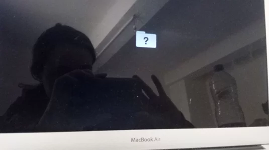

Après l'installation de la nouvelle mise à jour de Catalina sur mon Macbook Air, l'écran de mon ordinateur affiche un point d'interrogation qui clignote (je vais joindre une photo sur le poste d'en-dessous).
Mon mac démarre de manière plutôt lente depuis déjà quelque temps, j'en ai conclu que cela venait de la batterie (du coup je la laisse presque tout le temps chargé). En effet ma batterie se vide assez vite, j'ai ce mac depuis environ 6 ans.
Par contre là je ne comprends pas trop ce qu'il se passe, la mise à jour n'a pas fonctionné ??
Même si je plie et déplié l'ordinateur le point d'interrogation est toujours là.
Voila !
Merci si vous pouvez me conseiller et me venir en aide.
(Mes excuses si je fais des fautes mais j'écris depuis mon téléphone du coup)

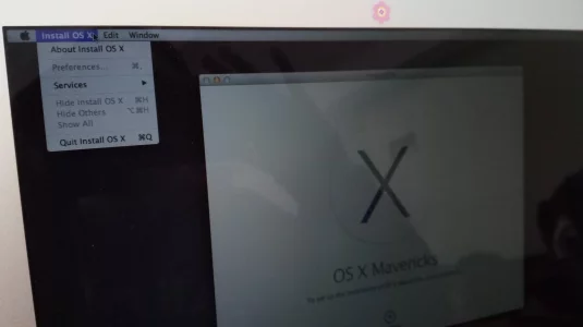

Hello,
Alors oui, mais là sous la fenêtre ''install OS X'', c'est écrit ''OS X Mavericks'' avec ''Select the disk where you want to install OS X.''
Mais il n'y a rien d'affiché en-dessous. Je ne peux que retourner en arrière

Non je ne trouve pas où c'est ! Je vous joins une photo
    457,3 KB · Affichages: 93
Il faut que tu reviennes jusqu’à la page d’accueil de ta session de secours via CMD +Q.
Si ça ne marche pas, tu redémarres en tenant les touches CMD +R enfoncées comme tu l’as déjà fait

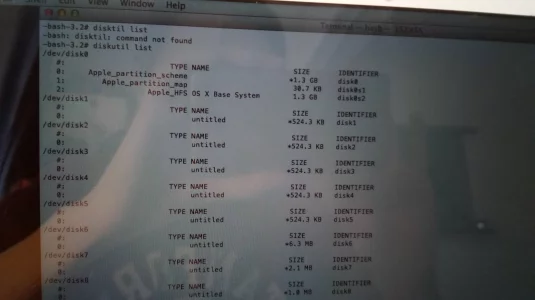

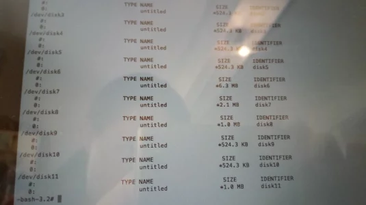

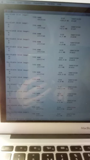

Est-ce qu'il faut que je colle tout dans le bloque ? En fait il faudrait que je reécrive tout car je ne peux pas coller sur le forum via mon ordi vu que je n'ai pas accès à mes navigateurs internet.
Comment cela peut-il vous aider si je recopie tout cela?
(Merci à tous pour votre aide)
    765,3 KB · Affichages: 87
La photo, c’est bien mais il faut la partie haute du retour via l’ascenseur éventuellement...à partir du disk0
Tu n’as plus de disque interne, uniquement la partition de secours.
Je crains que ce soit un problème matériel

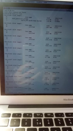

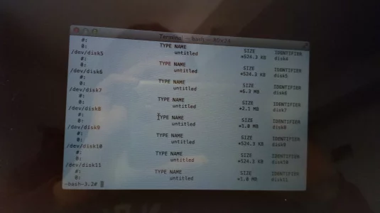

Ça a mis du temps à se rallumer. Mais voila c'est bon :
    545,3 KB · Affichages: 81
    764,6 KB · Affichages: 81
Est ce que tu as vu la terre tourner sur l’écran ou es tu arrivée directement sur une pomme ?
Tu n’as donc plus de disque visible. Il doit s’agir d’un problème matériel.
Attends d’autres avis mais je pense que tu as un problème de disque ou de carte mère
