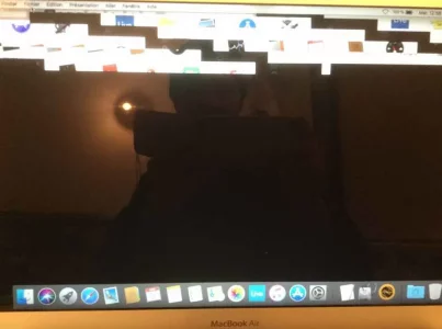

Cela avait l’air de bien fonctionner puis j’ai eu un problème d’affichage (ci-joint photo

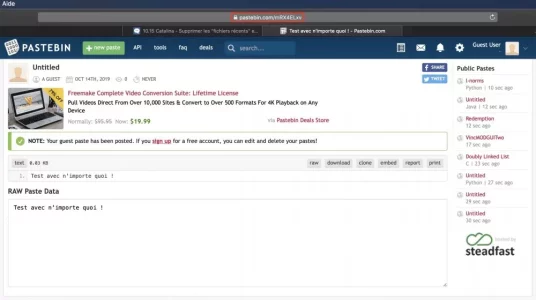

@Chilly
Désolé, mais il faut donner le lien direct depuis ton compte ! Tu ferais bien mieux d'aller sur Pastebin de coller le rapport dans la fenêtre, de faire un clic sur Create New Paste qui va générer une url que tu donneras dans ta réponse...

- déjà ça paraît bête mais j'ai une impression (que je vois sur la photo) que c'est le Finder (uniquement) qui freeze​
- le Dock est en parfaite état (pas de freeze sur lui > que le Finder)​
