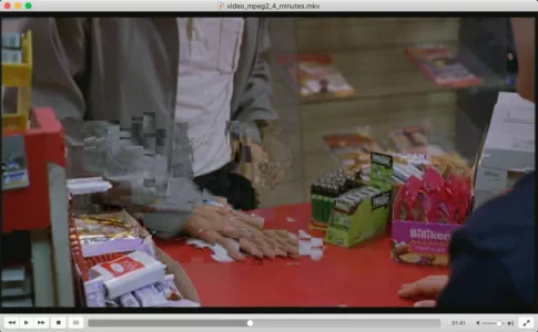

Oui MrTom, tu as raison :) , je viens de regarder à nouveau, le fichier n'est en effet pas de bonne qualité. il est même carrément de mauvaise qualité. Il y a par endroit de brefs arrêts par exemple à 1'11 et 2'19 et par endroit des parties d'images pixellisées par exemple à 1'57 ou à 2'10.
Mais est-ce ce dont parle le_s ? c'est quand même regardable…

Ici ça avance normalement, puis d'un coup l'image fige entre 1 et 2 secondes et la vitesse de l'image augmente pour rattraper le retard puis rebelote.

Ça a été rippé avec les genoux. Pourquoi en effet ripper un DVD en mpeg-2 ?, avec un format de GOP variable, un débit variable… ?

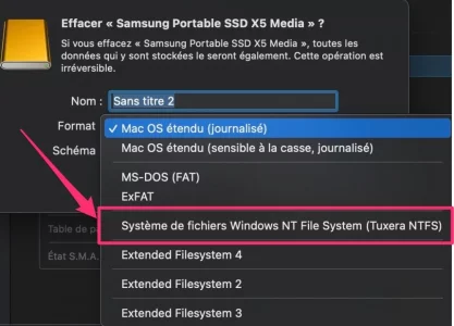

Je voudrais témoigner que j'ai Tuxera NTSF installé depuis 2015 sur mon iMac sous Big Sur, que ce que j'appelle mon disque multimedia (comportant toutes mes photos et mes vidéos personnelles) est formaté en NTSF (formatage au départ avec Tuxera NTSF).
C'est ce disque (SSD) que j'ai utilisé dans mon essai de lecture de ton fichier sur le player de ma Freebox (Révolution) et en direct sur ma TV Sony.
Je n'ai jamais connu le moindre problème. De toutes façon, il est sauvegardé plusieurs fois et notamment sur Backblaze.
Je considère donc improbable que cette appli puisse poser problème dans ton cas. ;)
Exactement, il y a plein d'exemple de "j'ai débranché mon disque ExFAT trop vite et j'ai perdu tous mes fichiers" dans le forum, essaye de ne pas en faire partie ;)
Pour l'instant je touche du bois mais je fais toujours attention de déconnecter proprement surtout s'il y a tentative d'écriture. Cela ne m'empêche néanmoins pas de pouvoir en être victime plus tard :-/ Le problème du NTFS c'est que ma télé ne le lit pas et le FAT32 je pense que tu sais pourquoi je ne peux hélas pas m'en servir.
