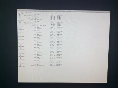

Bonjour ,
J ai un iMac 27" fin 2013 i7 avec Fusion drive de 3To.
Je pense que j ai un problème similaire à un post précédent intitulé " problème de partition 150gigas disparue ?? " mais je ne parviens pas à trouver la solution , surtout que je suis novice sur le terminal et qu en voulant taper des lignes de code j ai peut être fait des bêtises .... hum
Donc en résumé : mon ordi s est mis à se bloquer sur le chargement de la pomme. J ai tout tenté, réinitialiser la pvram , vider les condensateurs en débranchant , réparer les autorisations, réinstallation en passant par cmd alt R ..... et plantage de la réinstallation.pas possible de restaurer via timemachine . Puis disparition du disque.
Dans les utilitaires une fenêtre m à proposé de réparer le disque et depuis lorsque je fais diskutil liste je vois que je n ai plus que 121 Gb sur 3T !
J ai essayé de comprendre les choses , de lire les forums pour avancer mais là je me trouve vraiment dans une impasse .... Comment recréer une structure saine des volumes etc ... pour pouvoir ensuite remettre ma sauvegarde Time machine sur l ordi ?
Je met en pièce jointe le résultat du diskutil list
Merci beaucoup !
    636,5 KB · Affichages: 107

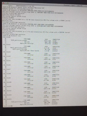

Salut macomaniac
Merci pour ta réponse ! Je ne sais pas pourquoi j arrive pas à me connecter à mon compte . J écris depuis l iPad , je viens de le créer mais sur mon iPhone et sur le navigateur safari du gestionnaire de disque ça ne prend pas mon mot de passe. Et lorsque je fais envoyer nouveau mot de passe par courriel mon adresse mail est pas reconnue ...
du coup j ai qd même fait la manip, j ai pris une photo (dsl) mais si je parviens à ma connecter via l iMac je fais un cmd V !
Merci encore
    466,3 KB · Affichages: 98

Ton 1er diskutil list (message #1) > montrait que des deux disques de ton iMac > seul le SSD de 120 Go était attaché au Système et donc listé > tandis que le HDD de 3 To n'était pas attaché au Système et donc non listé.
Ton 2è diskutil list (message #3) > montre que les 2 disques sont attachés au Système > le SSD comme disk0 et le HDD comme disk14.
Mais quoique attachés ensemble au Système > ils n'apparaissent pas comme supports d'un CoreStorage unique de type Fusion Drive > mais ils occasionnent le déploiement apparent de 2 systèmes de stockage CoreStorage -->
  • un qui apparaît complet mais solitaire a pour base la partition disk0s2 du SSD sur laquelle est importé un Physical Volume (émulation de disque dur) > à partir duquel s'exporte un Volume Logique disk2 (disque miroir virtuel) sur lequel monte un volume Macintosh HD ;
  • l'autre qui apparaît double mais incomplet a pour base la partition disk14s2 du HDD sur laquelle est importé un Physical Volume > et pointe vers un autre Physical Volume - mais sans que ce dernier soit identifié comme celui de la partition disk0s2 du SSD comme requis. Sur cette base tronquée > aucune paire Famille de Volumes Logiques / Volume Logique ne s'exporte.
=> l'absence préliminaire de HDD attaché au Système > puis son ré-attachement qui donne lieu à l'apparence de 2 systèmes de stockage CoreStorage là où il n'y en a qu'un seul en cas de Fusion Drive --> témoignent d'une inconsistance logique.

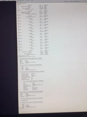

Voilà le résultat de la manip en pièce jointe
    1,2 Mo · Affichages: 86
Alors la ré-initialisation des disques s'est bien effectuée. Plus de CoreStorage > mais 2 volumes Untitled standards > un monté sur la partition disk0s2 du SDD > et un monté sur la partition disk14s2 du HDD.

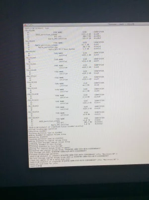

Je reste bloqué sur la deuxième commande. J ai cru que c était par oubli du "G" de "createLVG" mais elle ne semble pas passer non plus :/
    649,6 KB · Affichages: 77
En fin de commande > le 1 qui apparaît au lieu de 100% --> c'est un simple troncage de la photo ou une erreur de ta part ?
La commande exacte est :
diskutil cs createLV 9F4EAFBE-10B0-41D3-BE7E-CC85ED084AF7 jhfs+ "Macintosh HD" 100%
(c'est bien createLV sans "G" cette fois).
Je la redonne sans fenêtre de code :
  • diskutil cs createLV 9F4EAFBE-10B0-41D3-BE7E-CC85ED084AF7 jhfs+ "Macintosh HD" 100%
au cas où la fin de 100% aurait été masquée par l'ascenseur horizontal d'affichage.

Je te met en pièce jointe le résultat de la dernière commande ça m à l air d avoir fonctionné.
Du coup il faut que je réinstalle mon OS à partir de la restauration en ligne ou je peux aussi le faire directement avec Time machine ? Est ce que le fait que la sauvegarde Time machine ait été faite sur les anciens volumes pose pas de problème par rapport à la nouvelle arborescence ?
Merci bcp !
    573,5 KB · Affichages: 75
Mission accomplie ! - tu as réussi : tu as un Fusion Drive tout neuf > à partir duquel monte un volume unique Macintosh HD de 3,1 To.
Tu vois ce qui te reste à faire ? - tu quittes le «Terminal» > et tu actives l'option : "Récupérer une sauvegarde TimeMachine" à destination du volume Macintosh HD. Si ta sauvegarde TM réside dans le volume d'un DDE > évidemment il faut que tu attaches ce DDE au Mac avant d'activer l'option.
