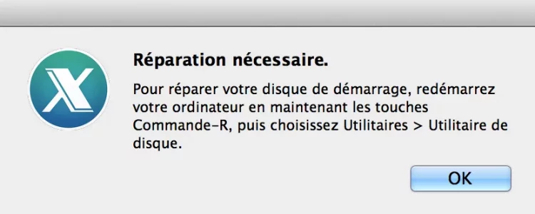

  • il y a des blocs orphelins dans la carte d'allocation des blocs du volume :hilarious:. Orphelins de fichiers catalogués bien sûr. Bon : inutile de chasser le dahu davantage. Les 129 Go de blocs occupés (orphelins de fichiers catalogués) => découlent d'une erreur dans le système de fichiers jhfs+. Il n'y avait pas d'autre solution > puisque les fichiers n'existaient pas : il fallait que les blocs soient faussement occupés > càd. que le système de fichiers gestionnaire ait subi une corruption.
  • il est impossible de réparer un système de fichiers > si le volume qu'il forme n'est pas démontable. Car ce démontage le décharge de sa prise en charge par le kernel (le noyau du Système chargé en RAM). Càd. le désactive. C'est comme pour réparer un moteur : il ne faut pas qu'il tourne.
Redémarre > les 2 touches ⌘R (cmd R) tenues pressées de l'écran noir => à la  = démarrage sur l'OS de secours. Tu obtiens un écran affichant 4 Utilitaires OS X. Lance l'Utilitaire de disque > sélectionne Macintosh HD > fais un S.O.S. dessus. Puis redémarre (Menu  > Redémarrer).
- de retour dans ta session > repasse la commande :​
diskutil verifyVolume /
  • et poste le retour => qu'on voie s'il y a eu réparation du système de fichiers.
