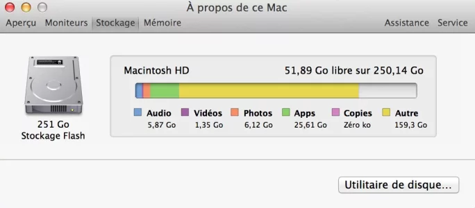

10.9 Mavericks Problème de stockage Macintosh HD avec données "autre" (Adobe Premiere CS6 ?)

On est bien d'accord qu'il y a bien 198 GB de réquisitionnés Alors qu'il n'y en a qu'à peu prêt 60 GB de réellement utilisés ?

L'occupation des blocs du volume est de 198 Go -->
- ce qui s'interprète ainsi (et d'aucune autre manière) : il y a actuellement une sur-allocation de blocs occupés (par rapport à la taille des fichiers catalogués) de : 198 Go - 69 Go = 129 Go. Càd. que 129 Go de blocs sont considérés comme actuellement occupés par le spaceman (le gestionnaire de l'allocation des blocs du système de fichiers jhfs+ --> qui est le formateur du volume) > tandis que 69 Go de fichiers sont catalogués comme actuellement existants par le catalogue B-tree du même système de fichiers.​
- il est inutile de chercher où que ce soit 129 Go de fichiers qui correspondraient aux 129 Go de blocs occupés : ces fichiers n'existent pas > car il n'en existe de catalogués pas davantage que 69 Go.​
=> si tu as suivi mon raisonnement : à ton avis => que doit-on incrimimer actuellement ?

Selon mon avis, comme je fais beaucoup de montages vidéos via Adobe Premiere CS6, j'ai l'impression que ce logiciel laisse des "copies" des fichiers vidéos rendus de mes timelines quelque part sur Macintosh HD. Sachant que des rendus vidéos peuvent être très volumineux. Mais pourquoi fait-il ça si c'est là où est le problème ? Et pourquoi sont-ils introuvables ? Je ne sais pas. Je suis monteur professionnel et je sais très bien qu'il faut travailler avec des disques externes. Ce que je fais. En dédiant l'espace de calcul sur ces disques.
Ou alors je me suis fait pirater ou mon ordi s'est chopé un cheval de Troie (Une belle bête...)
A part ça je ne sais pas. Je ne suis pas informaticien. Là c'est la première fois que je rentre des codes dans le terminal.
