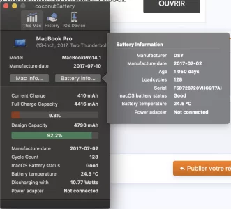

ericse :

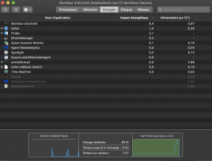

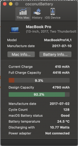

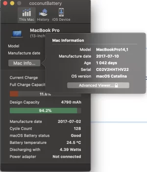

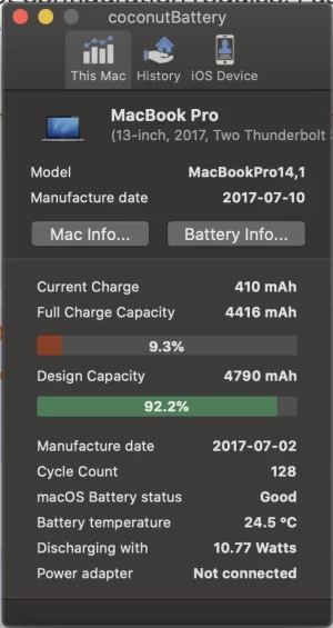

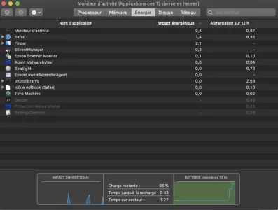

Voici les captures d'écran demandé sur différent format selon les sélections. Je l'ai réalisé en étant sur Batterie et non en charge.

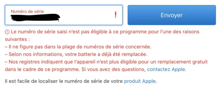

Sly54 :
Je n'ai rien fait de cela, je peux essayer mais comment savoir hormis faire un test en temps réel si cela a fonctionné ?
Pour le programme de remplacement voir pièce jointe, mais il semblerait que je ne sois pas éligible..

Rebonjour,
Je viens de réaliser une réinitialisation du SMC. Je ne sais pas si cela a fait quelque chose car aucune indication particulière après la procédure.
Il n'y a rien d'anormal dans l'état de la batterie.

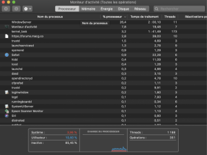

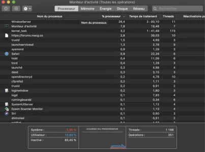

Tu pourrais faire une capture d'écran du Moniteur d'activité / Toutes Opérations / Processeur / Trié par process les plus consommateurs ?
Voici les captures demandées.
Je suis d'accord avec vous, rien d'anormal a priori, toutefois il n'y a qu'à observer l'effondrement de la batterie et on constate un problème...
C'est pour cela que je viens chercher de l'aide à ce sujet.
