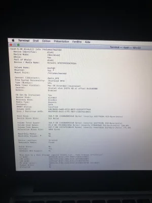

Il y a 92 Go de données dans le volume. Qui est monté en lecture & écriture. Déclaré réinstallable = aucun problème de système de fichiers détecté.
Si tu n'as pas un DDE USB avec (disons) 130 Go d'espace libre pour y cloner machdd --> alors il faudrait repartitionner (non destructivement) machdd --> pour créer un second volume sur le disque interne comme destination du clonage.
=> ton choix ?
Alors ce n'est pas possible aussi longtemps que tu es démarré sur l'OS de secours du disque > car ça implique le montage du volume Recovery HD auxiliaire qui le contient > et aucun repartitionnement n'est possible avec ce volume monté.

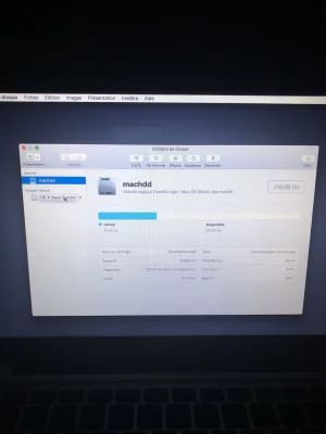

Lance alors l'Utilitaire de disque > et dis si le volume machdd est libellé en noir = monté.

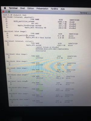

Alors lance le Terminal > passe la commande :
diskutil list
  • qui affiche le tableau des disques
Poste ce tableau.
Alors voici la commande que tu as à passer :
diskutil cs resizeStack 0AC555DE-041C-47FC-9BD7-F5DE94EC8924 150g jhfs+ Clone 0b
  • voici comment tu vas faire. D'abord tu remontes dans la fenêtre du Terminal dans le tableau des disques à la rubrique : /dev/disk2 Logical Volume --> tu sélectionnnes l'UUID : 0AC555DE-041C-47FC-9BD7-F5DE94EC8924 et par ⌘C tu le copies dans le presse-papier. Cela fait > tu saisis à la main ce début de commande :

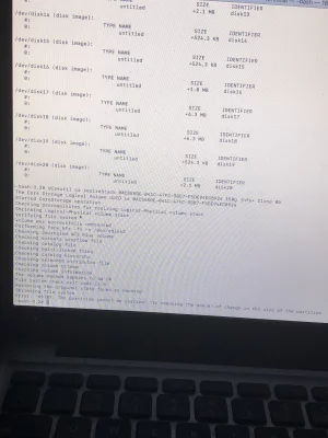

  • tu sautes un espace et par ⌘V tu colles l'UUID. Puis tu sautes encore un espace et tu termines la commande :
150g jhfs+ Clone 0b
  • le 0 de 0b est un zéro
  • la commande rétrécit machdd à 150 Go et crée un volume Clone de 170 Go environ
Poste l'ensemble de l'affichage retourné par la commande.
Tu avais bien passé la commande > la vérification du système de fichiers était OK > mais il semble que la réduction demandée soit trop importante.
Alors en t'inspirant du modèle de la commande précédente > passe cette variante :
diskutil cs resizeStack 0AC555DE-041C-47FC-9BD7-F5DE94EC8924 200g jhfs+ Clone 0b
  • les différences sont à la fin : réduction à 200 Go > création d'un volume Clone de 120 Go environ
Poste l'affichage retourné.
Alors tu disposes actuellement de 2 volumes : machdd de 200 Go et Clone de 120 Go. Espérons que Clone ne sera pas trop petit pour recevoir 91 Go de données > car le cloneurs délaient toujours sur la destination. On va bien voir.
