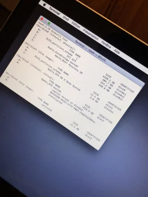

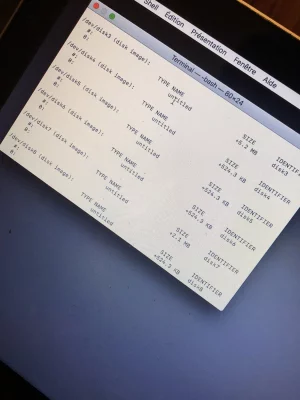

Je vous remercie bien pour votre réponse voilà ce que s’affiche quand j’ai exécuté la commande

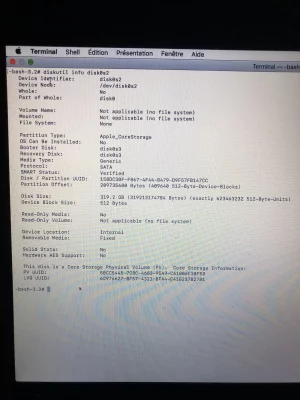

Je vois que la partition-Système du disque (disk0s2) est de type CoreStorage. Elle exporte un espace-disque virtuel disk2 sur lequel monte le volume machdd.
Passe la commande :
diskutil info disk2
  • la commande affiche un tableau d'informations sur le volume s'il est monté
Poste le tableau retourné (essaie de prendre une photo droite --> ce qui facilitera ma lecture).
Le volume machdd n'est pas actuellement monté sur l'espace-virtuel (dit : Logical Volume) du CoreStorage.

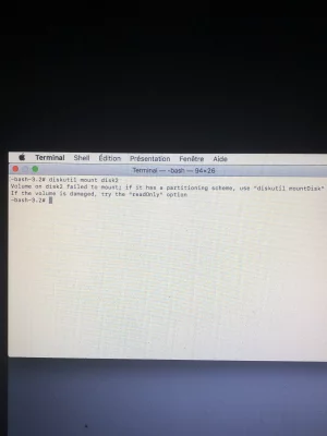

Passe la commande :
diskutil mount disk2
  • qui remonte machdd
Poste le retour.
Il y a un échec du remontage du volume.

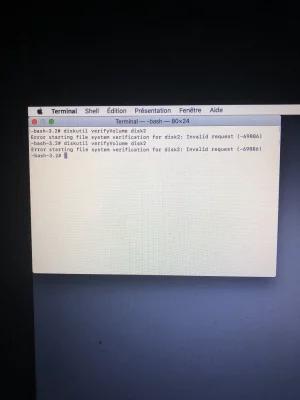

Passe la commande :
diskutil verifyVolume disk2
  • la commande vérifie --> a) le dispositif de virtualisation CoreStorage > b) le système de fichiers jhfs+ générateur du volume
Poste l'affichage (assez fourni) retourné.
La vérification n'arrive pas à démarrer.

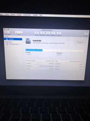

Redémarre une fois (Menu  > Redémarrer) > en tenant aussitôt pressées les 2 touches ⌘R pour revenir dans la session de secours -->
- lance alors l'Utilitaire de disque : est-ce que machdd est libellé en noir (= monté) ou en grisé (= démonté) ?​
Alors ! --> ne le démonte pas ! - ne fais pas de S.O.S. dessus ! - ne redémarre pas ! - n'éteins pas ton Mac ! -->
  • tu tiens là une chance de pouvoir cloner les données du volume --> à destination de celui d'un DDE USB.
Quitte l'Utilitaire de disque > relance le Terminal > passe la commande :
diskutil info /Volumes/machdd
  • et poste le tableau d'informations.
