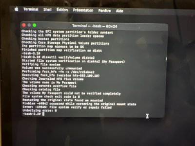

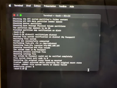

R RiusseauJRY Membre confirmé 13 Septembre 2020 79 3 30 24 Novembre 2022 #22 avangel-w a dit: Bloc de code: diskutil verifyVolume disk4s2 Qui va verifier le Volume My Passport Cliquez pour agrandir... Je lance ça Pour le moment ça reste à 1% Voilà ce que ça donne Fichiers joints image.webp 72,3 KB · Affichages: 21

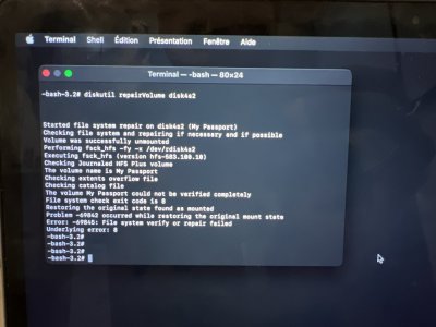

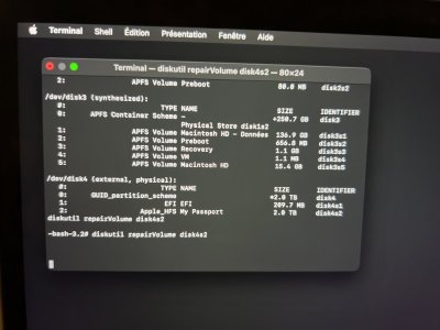

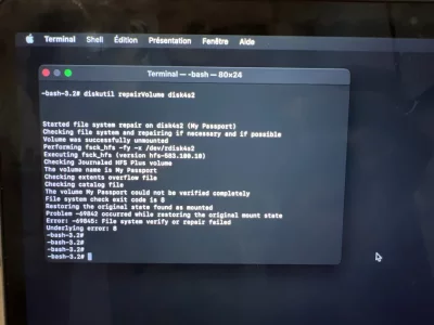

R RiusseauJRY Membre confirmé 13 Septembre 2020 79 3 30 24 Novembre 2022 #23 avangel-w a dit: Bloc de code: diskuti repairVolume disk4s2 Qui va essayer de réparer le Volume Cliquez pour agrandir... J’ai essayé mais il ne se passe rien ..

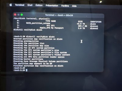

R RiusseauJRY Membre confirmé 13 Septembre 2020 79 3 30 24 Novembre 2022 #24 avangel-w a dit: Il est toujours présent dans la liste ? Cliquez pour agrandir... C’est bloqué la .. Fichiers joints image.webp 48,9 KB · Affichages: 31
R RiusseauJRY Membre confirmé 13 Septembre 2020 79 3 30 24 Novembre 2022 #25 RiusseauJRY a dit: C’est bloqué la .. Cliquez pour agrandir... ça donne ça Fichiers joints image.webp 54,9 KB · Affichages: 28

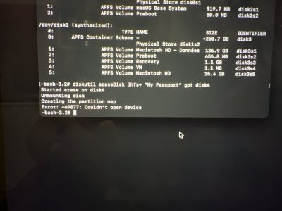

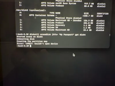

R RiusseauJRY Membre confirmé 13 Septembre 2020 79 3 30 24 Novembre 2022 #26 avangel-w a dit: Bloc de code: diskutil eraseDisk jhfs+ "My Passport" gpt disk4 Qui va effacer et reconfigurer le DD externe Puis > Bloc de code: diskutil verifyVolume disk4s2 diskutil verifyVolume disk4s2 Qui va verifier le Volume S'il y a des erreurs, DD externe = HS Cliquez pour agrandir... Malheureusement ça donne ça : Fichiers joints image.webp 50,8 KB · Affichages: 22
R RiusseauJRY Membre confirmé 13 Septembre 2020 79 3 30 24 Novembre 2022 #27 avangel-w a dit: Tu auras eu au moins le temps de copier quelques données. Cliquez pour agrandir... Yes merci beaucoup pour ton support Réactions: avangel-w
