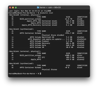

Je viens de faire un test avec le terminal, et le disque apparait bien.

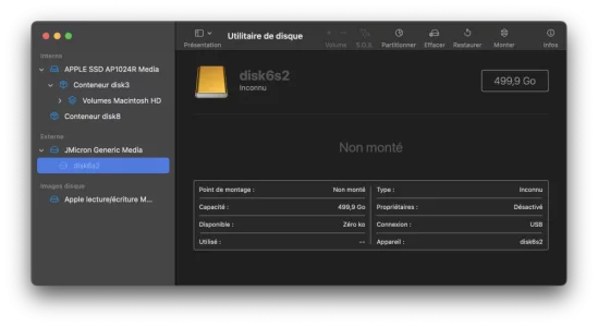

Capture d’écran 2023-09-24 à 16.29.30.pngCapture d’écran 2023-09-24 à 16.32.54.webp

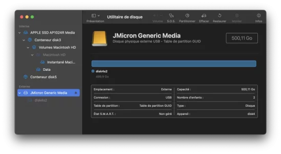

Et quand tu sélectionnes "disk4s2" dans l'Utilitaire de disque, qu'affiche ce dernier ?

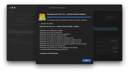

Que se passe-t-il quand tu fais un S.O.S. (d'abord sur "disk4s2" puis sur "JMicron") ?
Quand je le sélectionne je ne peux rien faire, même pas le monter, et quand je fait un SOS sur le JMicron il me dit que c'est ok.
Je pense que c'est passé en disk6s2 car j'ai connecté un autre disque dur pour voir si ce n'était pas mes port usb qui déconnait.
Capture d’écran 2023-09-24 à 18.19.30.webpCapture d’écran 2023-09-24 à 18.19.47.webp
