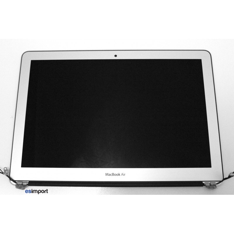

hello, je me permets de m'immiscer dans la conversation :)
il est possible, en effet de démonter l'écran du macbook air A1466 et de ne changer que le câble LVDS, mais attention, il s'agit d'un travail TRES délicat, car cela impose d'une part de démonter l'ensemble écran, et ensuite de faire glisser le manchon, puis de démonter l'antenne wifi, puis de décoller le contour chromé entourant l'écran LCD, qui reste assez fin, et qui sera très probablement abîmé lors du démontage.
à titre d'informations, voici la manipulation pour le petit frère, le macbook air 11 pouces A1465:
changement écran LCD macbook air 11 pouces
Très franchement, le prix des ensembles-écran A1466 ayant baissé et coûte moins de 200€ même en grade A, le jeu n'en vaux pas la chandelle compte tenu des embêtements prévisibles.
