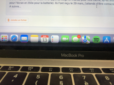

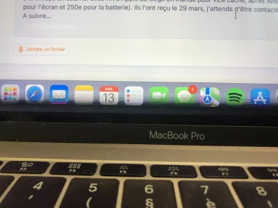

Même problème avec mon écran sur un MacBook Pro (13-inch, 2017, Two Thunderbolt 3 ports) acheté en septembre 2017 en Apple Store: apparition de lignes noires horizontale au bout d'une heure d'utilisation, qui n'apparaisse pas lors des captures d'écrans ainsi que des problèmes de batterie et de clavier.
J'ai envoyé un courrier avec AR à Apple au siège en Irlande pour vice caché, après avoir fait faire un devis en Apple Store (650e pour l'écran et 250e pour la batterie). Ils l'ont reçu le 29 mars, j'attends d'être contacté.
A suivre...
A suivre...

Désolé pour toi. Je vois que ça devient un problème récurrent chez Apple ce problème de flexgate. Après de nombreuses démarches écrites et orales, j'ai reçu - par téléphone depuis l'Irlande - une fin de non-recevoir ! C'est-à-dire que Apple ne veut pas reconnaître qu'il s'agit d'un défaut caché. Je continue à utiliser mon MacBook Pro (2017) MAIS avec ce problème (au dépens de mes yeux...), et je le montre à tous ceux qui passent devant mon écran. Je pensais aussi m'acheter un nouvel iMac (le mien - sans problème je précise tout de même - date de fin 2013), je ne le fais pas. Pas la peine d'enrichir une boite qui ne respecte pas sa clientèle. Mais chacun fera comme il voudra bien sûr.
Les lignes noires horizontales ne font pas penser au problème de flexgate… Mais reviens nous donner la réponse d'Apple, stp :up:
Non en effet, je pense que c'est un default de l'écran en lui meme et pas de la nappe de branchement. Il n'y a pas de lien avec l'inclinaison de mon écran.
J'ai pu lire que plusieurs utilisateurs avait un problème similaire avec une augmentation de la "zone noire/traits noirs" au fur et a mesure de l'utilisation que ça soit en haut ou en bas de l'écran.
Je reviens vers vous quand j'ai des nouvelles d'Apple (probablement d'ici quelques semaines/mois d'après certains témoignages).
