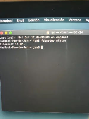

Exactement! Maintenant as tu des conseils a me donner pour que file vault ne bloque plus le disque?
Dans ta session d'utilisatrice > va à : Applications > Utilitaires > lance le «Terminal». Dans la fenêtre ouverte > saisis la commande (ce qui est inscrit dans l'espace bleu-grisé) :
fdesetup status
  • tu vas voir s'afficher le statut actuel de FileVault
Poste le retour.
fdesetup status
Poste le retour.
Voici ce qui s'affiche (je prends encore en photo car bizarrement je narrive pas a me connecter sur lordi a mon compte macg...)
    610,7 KB · Affichages: 135
FileVault est bien activé. Pour le désactiver -->
- va à : Menu  > Préférences Système > Sécurité et confidentialité > FileVault. Déverrouille le cadenas > presse le bouton : "Désactiver FileVault".​
=> le déchiffrement va prendre un temps ... certain (tu peux suivre la progression sur une jauge du panneau FileVault). Quand c'est fini > redémarre une fois et tout sera dit.
