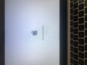

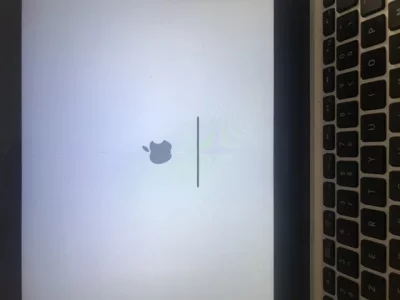

C’est fait, je suis en train de démarrer dessus la. Je pense qu’il travaille. Il est super long, j’attend pour arriver sur la session...
Je fais un diskutil list une fois ouvert, si il s’ouvre ...
    52,3 KB · Affichages: 156
Toujours bloqué là dessus, je pense à un problème de nappe SATA non ? J’ai lu que un HD utilise beaucoup moins de « parties » de la SATA que le SSD.
Oui : je pense qu'il faut que tu changes la nappe SATA. Elle peut supporter les débits d'un HDD > certainement plus d'un SSD.
