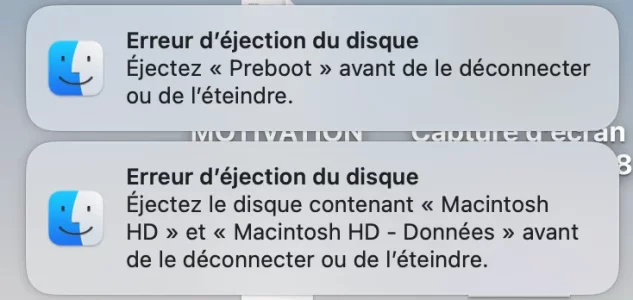

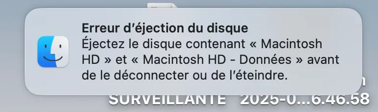

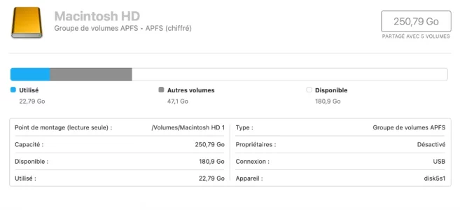

Quand je branche le SSD sur le mac de 2023, en lespace de 10 seconde il se connecte puis se déconnecte et finis par se connecter mais la lecture commence a charger et au bout de 30 a 40 seconde sans que les fichier soit apparue il se deconnecte.
Comment faire pour que la connexion soit plus stable en sachant que tout est bien brancher et le mac sur prise secteur?

Peux-tu être plus clair ?
Ce SSD Samsung MZ-JPV2560/0A4 était le disque interne de ton ancien MBP2015 ?
Tu as voulu le connecter à un Mac plus récent de 2023 pour récupérer les données via ce boitier externe. J'y suis ?
Ces déconnexions semblent signer un mauvais fonctionnement du boitier ou du SSD. Il faut espérer que ça vient du boitier. S'il est bien adapté, essaie de faire jouer une garantie, s'il y en a une.
Oui c'est le SSD du MBP que j'utilise l'autre MBA 2023 est que pour la lecture du disque dur de mon MBP.
Oui c'est bien ça j'ai voulu récuperer les donnée car avec la MàJ Mac Os mon mbp a planté.
