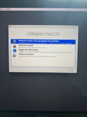

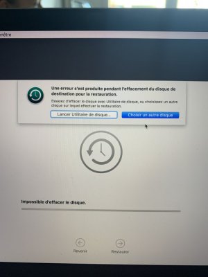

Ensuite j’arrive à la page Utilitaires macOS, je tente une restauration à partir d’une sauvegarde Time Machine et là, bingo, ça ne fonctionne pas.

Non, impossible de voir en clair le même, lorsque je tente un sos sur mon disque cela me met que le sos a échoué

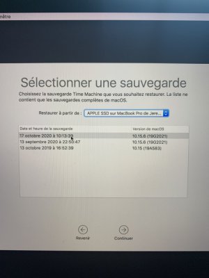

De plus il y’a quelque chose d’étrange au niveau de mes images de disques cf 1ère photo :
