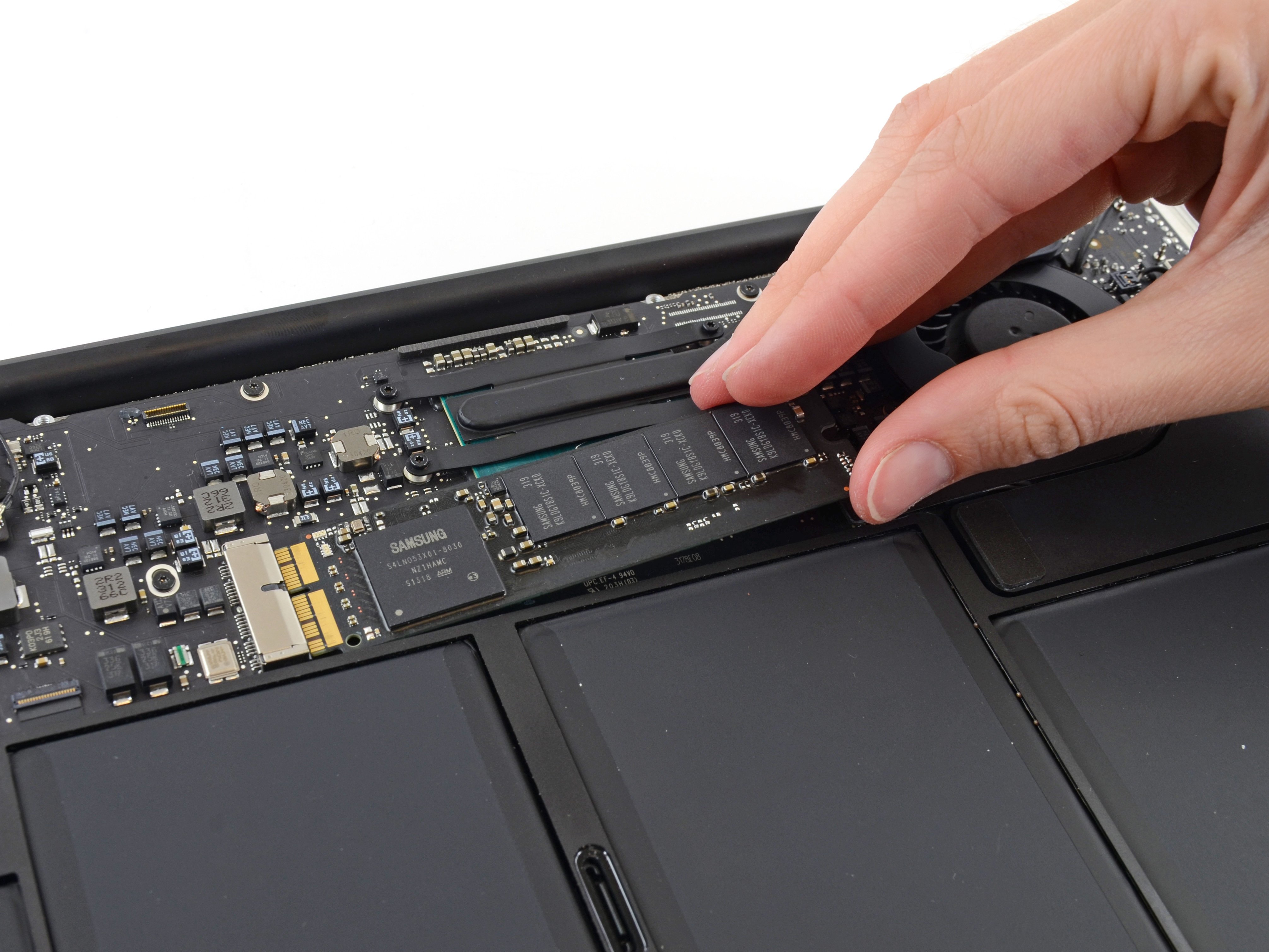

hello
si tu n'y arrives pas de façon logicielle, tu peux ouvrir le macbook, sortir la barrette SSD qui est aisément accessible et placer la barrette dans un adaptateur USB, lisible sur n'importe quel ordinateur
voici la barrette:
