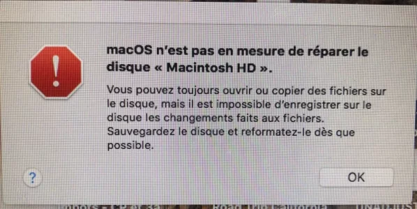

- pour ce qui est du message --> il est attendu : le volume interne Macintosh HD ne monte qu'en lecture seule > à cause de la corruption de son système de fichiers.​

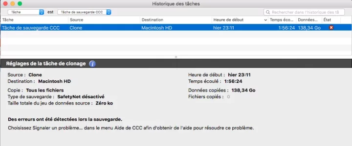

Alors va à cette page internet : ☞Carbon Copy Cloner☜ (clique le lien rouge). Télécharge le logiciel et déplace-le dans les Applications. C'est un logiciel de clonage éprouvé. Tu as droit à une démo gratuite de 1 mois (sans restrictions logicielles) dont tu vas profiter.
Comme le clonage risque de durer longtemps à cause de la masse des données > passe la commande :
caffeinate -dimsu &
  • qui va empêcher le Mac de dormir
Ne ferme pas la fenêtre de terminal (le processus caffeinate en est solidaire) > mais planque-la dans un coin qu'elle ne te gêne pas
À présent lance CCC > et dans son panneau définis une tâche telle que :
  • SOURCE = Clone
  • DESTINATION = Macintosh HD
  • SafetyNet = Désactivé
  • Presse le bouton "Cloner"
Le logiciel va cloner Clone dans Macintosh HD. Quand c'est fini > redémarre > la touche "alt" tenue pressée pour obtenir l'écran de choix du volume de démarrage. Choisis : Macintosh HD > démarre dessus. Tu n'auras qu'à dire si tu as bien récupéré ta session en interne.

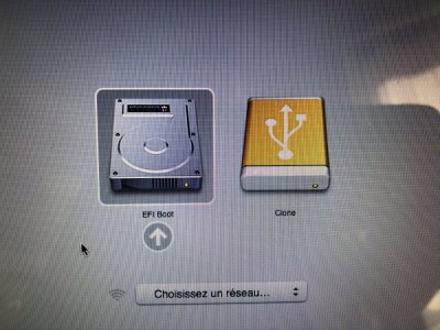

J’ai tenté de redémarrer sur « Macintosh HD » mais le nom du disc était « EFI boot »
Il y a une chargement mais ensuite je tombe sur utilitaires macOS
