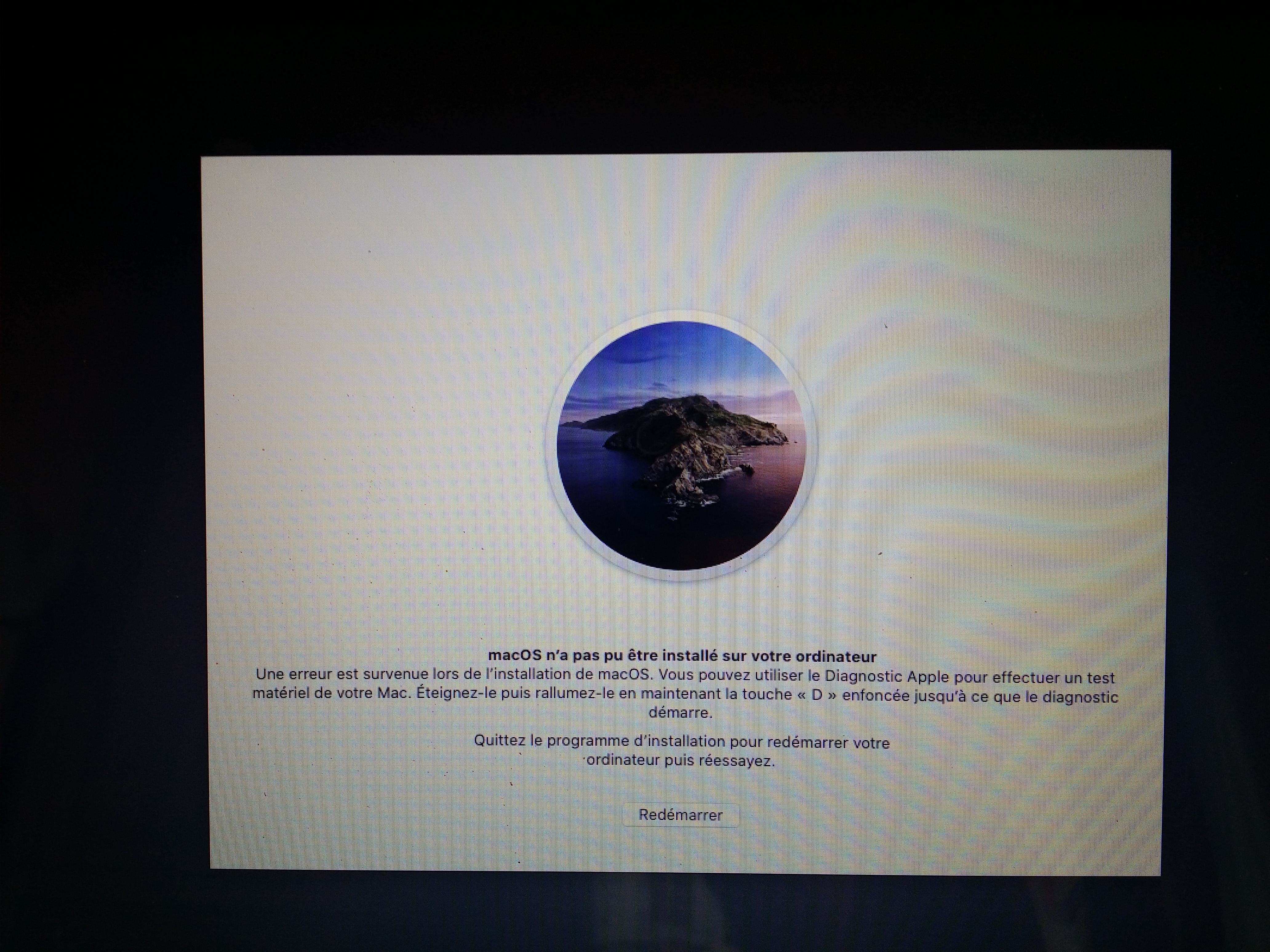

Bon, résultat de l'installation Catalina.
J'ai fait le diag. Aucun problème détecté. J'ai effacé le disque et refait l'install, même résultat.
J'ai la poisse.
Des idées ?

Et quand je lance l'install de Catalina sur High Sierra, je clique sur mon disque cible pour le sélectionner et j'ai alors un pop-up : " Vous devez exécuter macOS Catalina --- 10.15 ou ultérieure pour installer sur ce volume. C'est incompréhensible !
À mon avis le programme d'installation de Catalina a un problème. Tu l'as téléchargé à partir de quel site ou application ? Essaie de le retélécharger avec Mist, prends la version la plus récente, la 10.15.7 (19H15).
