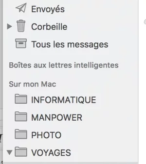

(Je me suis donc connecte a Mail de Mac, après ce qui m'est arrive, je vais penser a mettre cela sur le iCloud ou sur mon iMac sans passer par office 2011)
Apres avoir ouvert le mail avec Mail de mac, je n'ai pas trouve de possibilité de faire glisser sur le message, il faut faire forward pour le voir dans ma boite de reception de Mail
Vu que cela va être fastidieux, j'essaie de gagner du temps
A moins de savoir ou sont loges les dossiers que j'ai cree dans Mail, afin de pouvoir directement les glisser la bas ?

Apres avoir ouvert le mail avec Mail de mac, je n'ai pas trouve de pos sibilité de faire glisser sur le message, il faut faire forward pour le voir dans ma boite de reception de Mail
Ben oui, Mail reste Mail, faut pas trop en demander. Mais rien ne t’empêche d’importer tes messages dans Outlook, bien au contraire...
