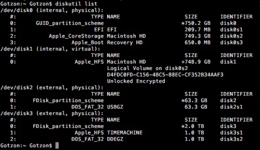

Bonjour et merci d'avoir répondu aussi vite.
Voilà ce que ça me donne :

La Table de Partition de ton DDE est MBR, pas GUID => il s'ensuit que ta sauvegarde TimeMachine n'est pas démarrable. C'est pour que ton DDE soit reconnaissable par un PC que tu as pris cette option ? Hum ! Pas prudent, ça, d'utiliser le même DDE qui porte les sauvegardes TimeMachine dans un de ses volumes comme support d'échanges de fichiers Mac <=> PC via un autre volume. Enfin !...
Je suppose que c'est la partition disk2s2 intitulée DDEGZ que tu voudrais reformater - ce en exFAT, je présume ? Alors, fais un copier-coller dans le «Terminal» de la commande :
sudo diskutil eraseVolume exFAT DDEGZ /dev/disk2s2
et ↩︎ --> une demande de password s'affiche (commande sudo) --> tape ton mot-de-passe admin à l'aveugle - aucun caractère ne se montrant à la frappe - et derechef ↩︎ (je t'ai mis "sudo" au cas où...) --> après déconnexion et re-connexion de ton DDE, tu pourras re-vérifier par un nouveau diskutil list le nouvel état des lieux, qui devrait être :
2:   Windows_NTFS DDEGZ   1.0 TB   disk2s2
et révéler un format exFAT dans l'«Utiltaire de Disque»...

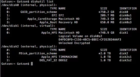

Donc, je viens d'exécuter la commande, ça n'a pas fonctionné, la partition est toujours en fat32. J'ai essayer d'effacer sans passer par le terminal et ça me marque "échoué".
J'ai retapé la commande pour la liste des partitions et voilà c que ça donne.

Tu as ajouté une clé usb qui décale tout.
La commande est :
diskutil eraseVolume exFAT DDEGZ /dev/disk3s2
Et oui logique !
Super ça marche, merci beaucoup !
