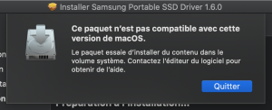

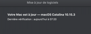

Bonjour, suite à la MAJ de mon OS cette nuit j'ai voulu sauvegarder ma machine sur mon T5, seulement il me demande de réinstaller un pilote qui n'est pas compatible avec cette version de Catalina.
Quelqu'un a-t-il eu le souci?

Quand je clique sur l'icône T5 il ne me laisse pas le choix... :dead:

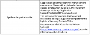

C'est parce que tu l'as installé une première fois, maintenant il faut le désinstaller, proprement, en suivant la doc :
Réactions: pouppinou
