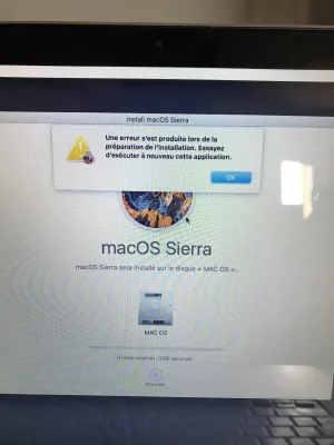

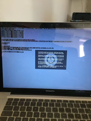

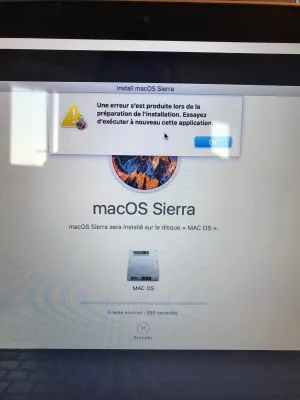

suite à un ecran noir au demarrage de mon macbook pro en 10.12 et l affichage d un disque dur avec un point d interrogation il m est impossible de demarrer normalement.
J'ai de ce fait fait une reinstallation par dessus car je n'aimerai pas perdre tout mon travail et que je n'ai pas de time machine.
Du coup j'ai essayé un CMD + R pour faire une (re)installation par dessus celle presente mais une erreur intervient à chaque fois. CF photo en attach.
Je suis perdu si vous avez des idées je suis preneur
Merci infiniment !
Nicolas
    1,2 Mo · Affichages: 720

Cela fait > va à : Menu  > Disque de démarrage > sélectionne MAC OS > re-démarre dessus -->
  • tu n'as qu'à dire si cela a suffi pour te faire ré-ouvrir ta session ; sinon où ça bloque.

Voici ce que j’ai même après plusieurs redémarrage
    655,3 KB · Affichages: 767
Le démarrage est donc toujours planté.
Re-démarre sur la session de secours (avec ⌘R) et lance l'option = "Ré-installer macOS" à destination du volume MAC OS -->
  • tu n'auras qu'à dire si l'installation s'effectue bien cette fois-ci. Si ce n'est pas le cas --> on envisagera une opération de sauvetage différente.
Bon ! --> tu as 130 Go de données dans le volume MAC OS. L'idée est de les cloner (par une commande du Terminal) dans le volume d'un DDE USB > puis supprimer le CoreStorage du disque interne et avoir un volume vide reformaté. Ré-installer l'OS > récupérer les données du clone à la fin. Ce procédé d'ensemble fonctionne bien en règle générale.
  • d'où la question : as-tu un DDE USB qui permettrait d'abriter 130 Go de données ?
Alors oui oui je possède un disque dur externe en usb . Si tu as la patience de me donner un tuto pour faire tout ça c’est top ! Je te remercie encore !
