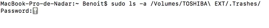

On ne me laisse pas la possibilité d'écrire un mot de passe. C'est parce que je ne suis pas sur une session administrateur sans doute ?
(Pardon, j'ai vraiment l'impression d'être un casse-pieds).

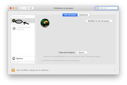

Non, tu n'est pas casse-pieds enfin seulement "débutant" --->
Si tu as un mot de passe, tu dois le marquer à l'aveugle.
Quand tu ouvre ta session au démarrage de ton Mac, tu dois marquer un mot de passe, non ?
=> Es tu Administrateur ?
Pour savoir si tu es Administrateur, va dans Préférences Système > Utilisateurs et groupes > puis regarde si sur ton nom il y a de marquer Administrateur :
Oui, nous somme deux admins : j'ai droit une erreur 502 je pense après avoir tapé le mot de passe à l'aveugle.
