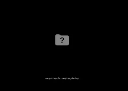

Je me permets d'écrire sur votre forum car j'ai pas mal de souci depuis que je suis re-passé de Monterey à Mojave.
Après avoir réalisé la mise à jour Monterey je me suis rendu compte que mon Mac ne tenait plus la cadence, je suis commercial donc je travaille toute la journée dessus, + de 9h par jour. Il chauffait beaucoup, la batterie ne tenait plus, bref j'ai décidé de repasser sur Mojave en suivant un tuto sur Youtube.
Depuis que je suis passé sur Mojave, dés que je démarre mon Mac (9 fois sur 10) j'ai ce logo qui apparaît avec un point d'interrogation (voir ci-dessous). Je suis chaque fois obligé de le démarrer en appuyant simultanément sur Commande + Option + R + P afin qu'il démarre correctement. Une fois démarré j'ai toujours un petit message "ce disque utilise des fonctionnalités qui ne sont pas prises en charge". Je suis donc persuadé que mon Mac a encore des "petits restes" de Monterey.
J'aimerais bien nettoyer tout ça pour ne plus avoir ce fameux message au démarrage.

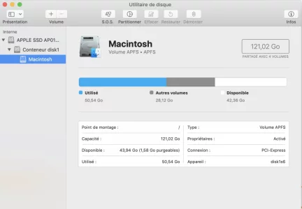

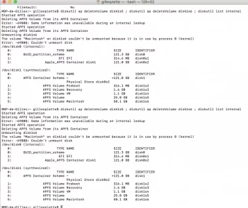

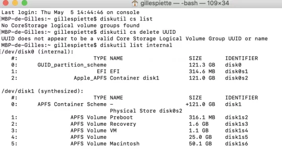

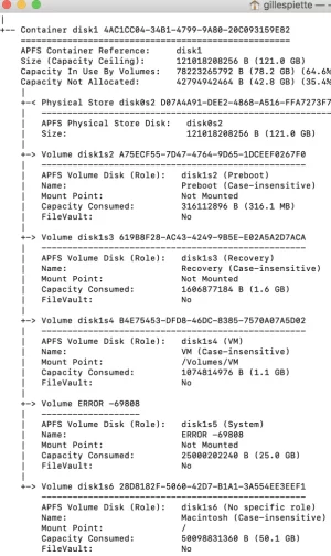

J'ai essayé toutes les techniques dans le terminal afin d'obtenir plus d'informations sur les différentes partitions (s'il y en a). Je ne parviens pas à supprimer ce qui est superflus, même avec une session Monterey "de détresse" en passant par internet.
Ci-dessous, vous trouverez quelques captures d'écran de quelques manipulations que j'ai pu tentées grâce à votre forum..

Pour réinstaller Mojave depuis une version plus récente de macOS il faut impérativement effacer tous le disque afin de supprimer les partitions réelles et virtuelles qui ont été créées pour le système plus récent.
Utilitaire de disque de la partition de restauration ou utilitaire de disque du programme d'installation amorçable de Mojave (ma solution préférée).

Il faut se placer au niveau le plus haut du disque dur et seulement là faire EFFACER, à ce moment là toutes les partitions ou containers seront effacés.

Les "tutos youtube" sont une plaie.
Le principe. Pour downgrader, il faut effacer tous le disque. Il convient donc de prendre des précautions avant. C'est-à-dire une bonne sauvegarde de son système (Time Machine ou Clone ou les deux). Préparer un programme d'installation amorçable de l'OS qu'on veut installer (la fameuse "clé USB bootable").
Donc, puisque tu as un Mojave à peu près fonctionnel semble-il, tu vas télécharger Mojave et créer sur un clé ou une partition d'un DD externe un programme d'installation amorçable de Mojave.
La procédure indiqué dans cette note Apple :
Il faut bien tout lire.
Quand ta "clé" est prête tu démarres dessus. Avant de lancer l'installation, tu vas dans l'Utilitaire de disque présent et tu effaces tout le disque interne, pas seulement les volumes. Tu re-formates ce disque en Mac OS étendu journalisé avec schéma de partition GUID et tu le nomme Macintosh HD.
Ensuite, tu lances l'installation de Mojave sur ce disque. Le programme d'installation s'occupera tout seul de mettre le disque en APFS.
