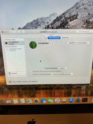

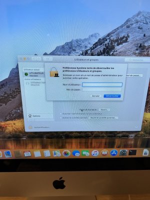

J’ai récupéré mon ordinateur chez un réparateur et j’ai voulu crée un nouveau utilisateur pour changer le nom. Tout c’est bien passer mais en déverrouillant le cadenas il ne souhaite pas mon nom d’utilisateur ni de mon mot de passe. Je pense avoir fait une bêtise en modifiant l’utilisateur au départ avec mon nom perso. Quand j’éteins mon ordinateur le mot de passe fonctionne. Donc je suis un peu perdu dois-je tout remettre mon ordinateur à zéro et comment faire ? Si quelqu’un a une solution cela sera avec plaisir mon disque de démarrage : MAC-SSD macOS 10.13.6

Non j’ai que une session d’utilisateur c’est pour cela que je ne comprend pas. En fesant la modification il me laisse toujours le nom utilisateur.

Déverrouille le cadenas en bas de ton image et crée une seconde session admin.
Si tu n’a rien à conserver dans celle-ci tu pourras la supprimer depuis la session que tu viens de créer.
Ce n’est pas conseillé de changer le nom d’une session.

Malheureusement il ne veut pas de mon mot de passe ainsi que de l’identifiant

La première fois tout fonctionnait très bien et j’ai voulu changer le nom UTILISATEUR en mettant mon PRÉNOM sauf qu’une fenêtre est apparu et m’a mise en garde sur les modifications apportées c’est cliquez sur ok et en voulant cliquez sur le cadenas en mettant le nom d’utilisateur et mot de passe cela ne fonctionne pas
